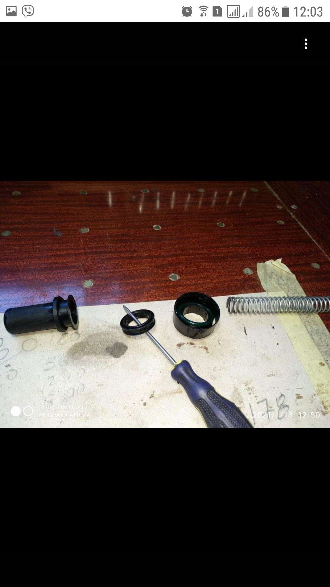

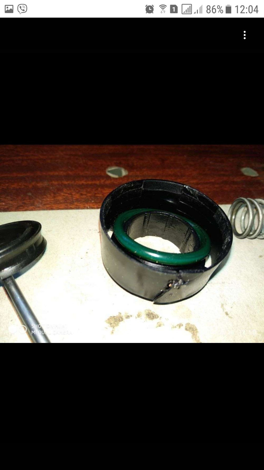

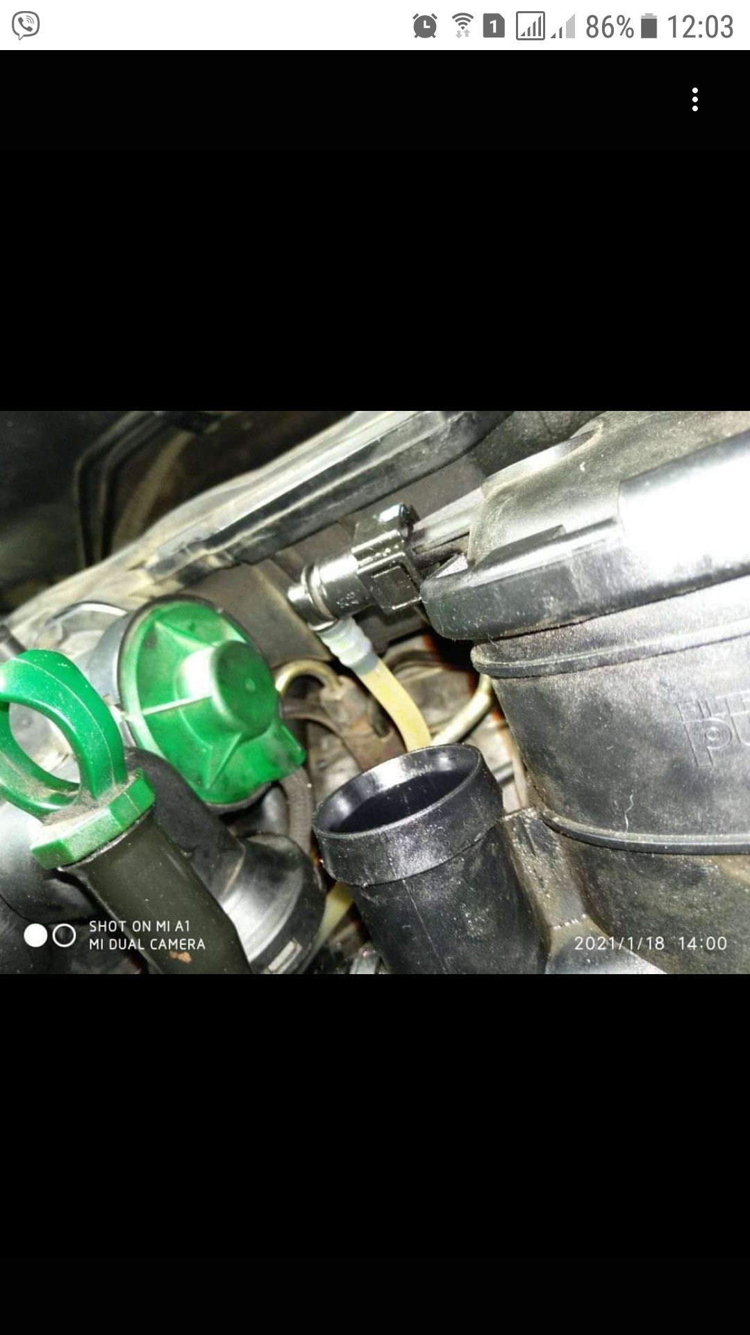

Fiat Scudo 2001 1.9D, в топливном корпусе подкачка топлива подсасывает воздух. Есть ли какой-то ремкомплект? ктио как боролся?

Попадалось решение этой проблемы на ситроеновском форуме , поищи там

Я два корпуса ( фільтр в зборі) поміняв,з часом всеодно тягне повітря, поміняв повністю всі шланги, й кинув другий фільтр від фолцвагена( вхід вихід злив конденсату) +кинув ел підогрів(хамут). Повітря не тягне, але тепер докупив похожий але більший фільтр( на заміну) від кратера 2.0
