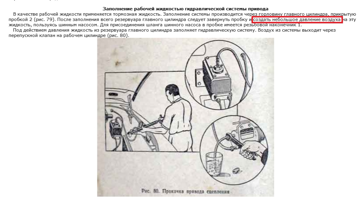

(Нікому нічого не раджу.) Very Happy
Просто ділюсь інф.Wink
Колись в давні часи...
"Процедуру прокачки" навіть описували в інструкціях до авто..(ГАЗ-21 ГАЗ-66. малюнок)
(як на Вашому авто пустити в дію такий спосіб певен придумаєте.)
Я, наприклад користуюсь гумовою пробкою зі штуцером.
Вдачі.
