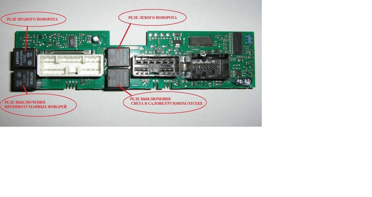

Включаю правый поворотник, паркуюсь, глушу движок. Выхожу - а поворотник и передний и боковой и задний горят. Даже не мигают. Исчезает проблема, когда включить снова правый один-два раза.
Что делать?

phosaly
Зарегистрирован: 27.05.2013
Сообщения: 1673
СообщениеДобавлено: Вс Сен 06, 2020 19:53    Заголовок сообщения: Re: Зависает поворотник Ответить с цитатой
Что делать?
контакт в реле
решение
1. почисти(распилите)
2. замен реле
