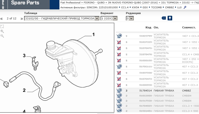

Повертаючись до першого питання. Як дістатись до регулятора холостого ходу? Куди ця трубка іде і чи можна самому туди дістатись без підйомника?

Трубка... На дросельній заслінці відсутній регулятор холостого ходу. Натомість на впускний колектор підходить трубка яка іде кудись вниз. Я так розумію що по ній і іде підсос повітря.

Не йде. То може бути вентиляція картера чи х/з шо, бо без фото гадати ... В електронній ДЗ ХХ регулюється поворотом ДЗ і все.

трубка на вакуумный усилитель тормозов _________________ СТО Fiat: пн-птн с 9.30 до 18.00, суб с 9.30 до 15.00. Оригинальные запчасти.

Не може- ви знімаєте трубку і робоча суміш стає бідна за рахунок зайвого повітря, тому і душиться двигун. От якби не душився, був би непорядок. _________________ Це не набиття постів, це просто моя думка.
