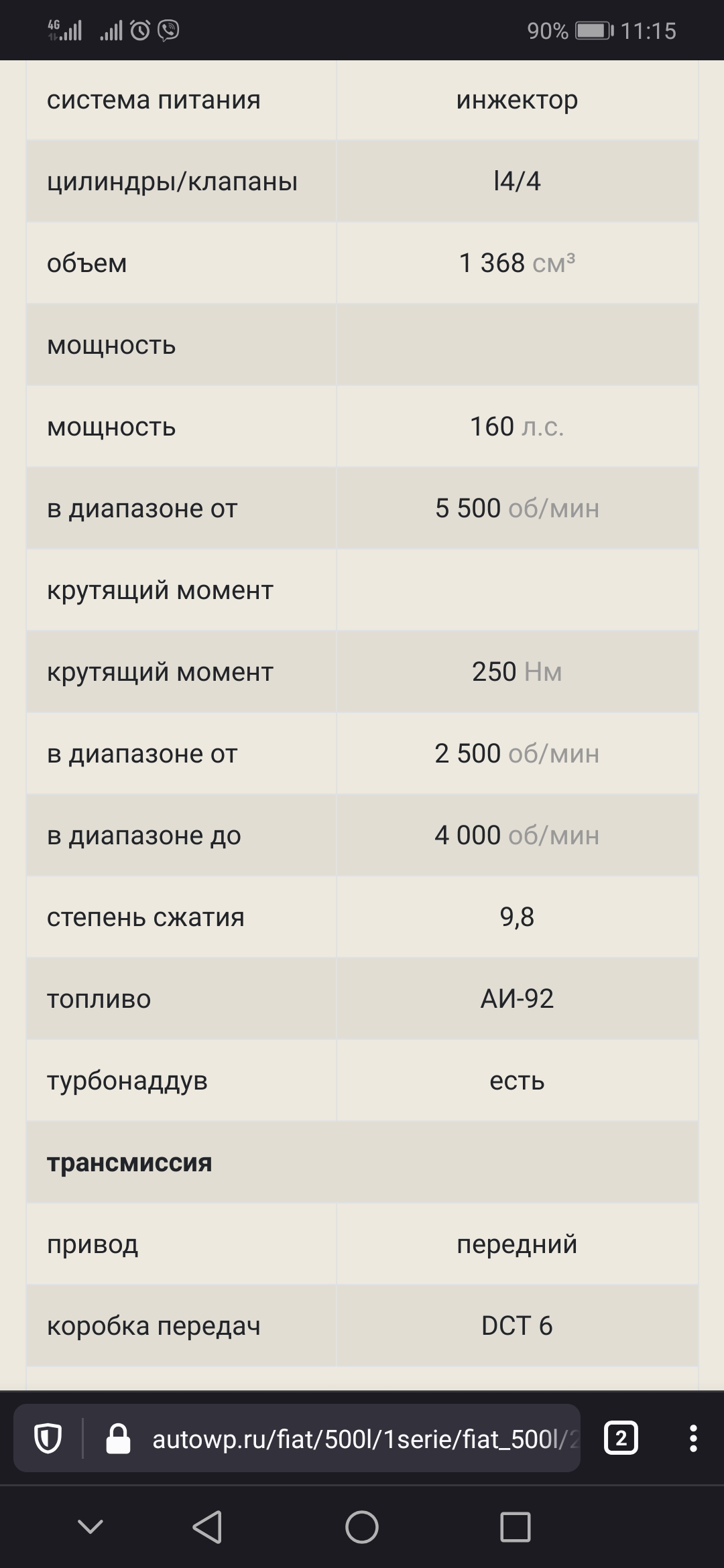

Уважно дивимось і намагаємось думати головою:
322.56 KB |

Спасибо... теперь все стало ясно. Всем здоровья.
