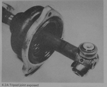

Здравствуйте столкнулся с проблемой поиска запчасти ,а именно пыльника с сальником приводного вала со стороны коробки передач. Левый подобрал и заменил , а вот с правым проблемка . Может кто знает каталожный номер или контакты где можно дастать такую деталь. Диаметр вала 23мм ,внутренний диаметр фланца 75мм.

RuslanDnepr писал(а): | Правый пыльник на 23мм.
ОЕ 92601216
Malo 4821/2 |
Спасибо огромное, буду искать
ОЕ 92601216 по размерам вроде подходит
Malo 4821/2 нашел только что он 25/64 мм

Пока нашел вот такое AUTOFREN SEINSA D8006, с понедельника буду пробовать заказать. По размерам вроде как подходит.

Рекомендую с просто сальника перейти на сальник-подшипник. Пока я с таким долбался, менял их с рулевых сальников запорожца. ДО момента критического износа полуоси. И да, оно также с уно 1983-1985 подходит, а не со всех литровых. Хотя у бразильянцев использовались и позже.

Только конструктив имеет болячку как сказал Marat Shams, и эту болячку исправили установкой сальника-подшипника и соответствующего пыльника. Хотя это и ощутимо дороже.

Я с радостью перешел бы на сальник подшипник ,тем болие он есть в наличии т.к. купил два комплекта как на картинке ниже. Проблема заключается в подборе пыльника т.к. крепление не как с левой стороны под хомут а крепление под фланец . С этой целью и создавалась тема ,может кто знает маркировку пыльника который подойдет и под подшипник и под фланец, а может у кого-то это есть в наличии . Сегодня обзвонил магазины позиция заказная и возврату не подлежит, а подбирать методом закупок накладно получается.

Хмммм, ну кагбе оно не просто пыльник... Просто пыльник что-то вроде malo 6147, но там нет подшипника... Или комплект ruville 755863 или KRAFT AUTOMOTIVE 4413032... Но можно и отдельно подобрать, иногда дешевле выходит. Impergom 27254, ruville 785800. Но можно и ошибиться... Начиная от переклеек и заканчивая перепаковками... Потому лучше договариваться о возврате сразу. Пусть и с переплатой. Или обратись в экзист, отпишись у нас на форуме, чтоб тебя в базу загнали. И там менеджеры должны помочь. Как вариант.
А еще могу написать жуткую для здесь крамолу: оно и поцвагене такое же... народ даже не заморачивался с ориг партномерами. Тока у нас спереди фиат, а у них ваг.

Всем большое спасибо взял malo 6147 ,контора оперативненько прислала сальник-подшипник на 23 мм как установлю отпишусь.
