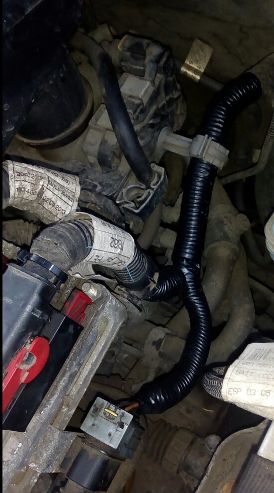

Доброго времени суток!
Уважаемые форумчани! Посоветуйте, где искать проблему. Fiat linea 1.4_ 77, заводится идеально, но в процессе езды двигатель глохнет. Какой то закономерности нет, глохнет как на холостых в пробке,так и при переключении передач и сбросе газа перед светофором или сразу после того как завелся. После того как заглох, горит лампа давления масла и акумулятора, двигатель при запуске троит но не всегда. Если давить на гашетку не глохнет. На СТО, проверили, генератор, аккумулятор, проводку- все в норме. По ошибкам, показал: (были только ошибка имобилайзера и низкое напряжение бортовой сети). На СТО, двигатель работал нормально. Вердикт который озвучили "возможно проблема все же в генераторе", будут снимать и на диагностику, а возможно и нет. Короче говоря они не знают. На что можно ещё обратить внимание может у кого то была такая же проблема.
