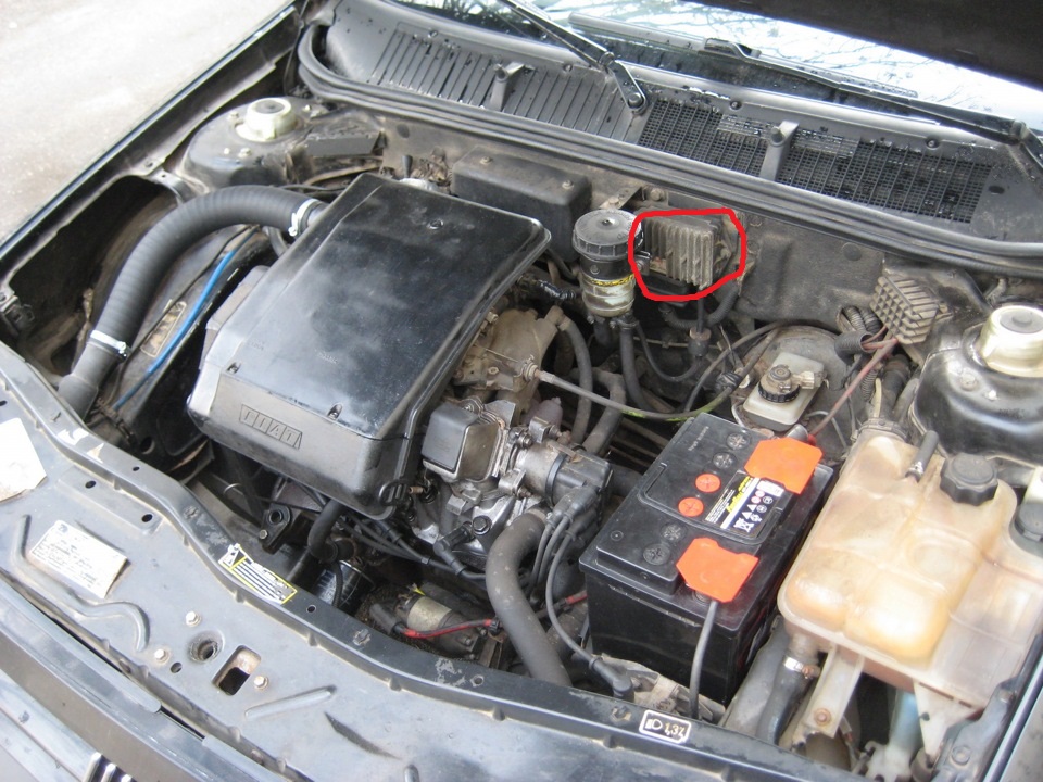

У меня блок стоит не под бардачком, а под капотом на перегородке от салона, возле бачка гидроуселителя.
DK32
Зарегистрирован: 22.11.2017
Сообщения: 33
Откуда: Бровары
Авто: Fiat Tipo 1.4
СообщениеДобавлено: Вс Авг 04, 2019 18:58    Заголовок сообщения: Ответить с цитатой
Вот он.
