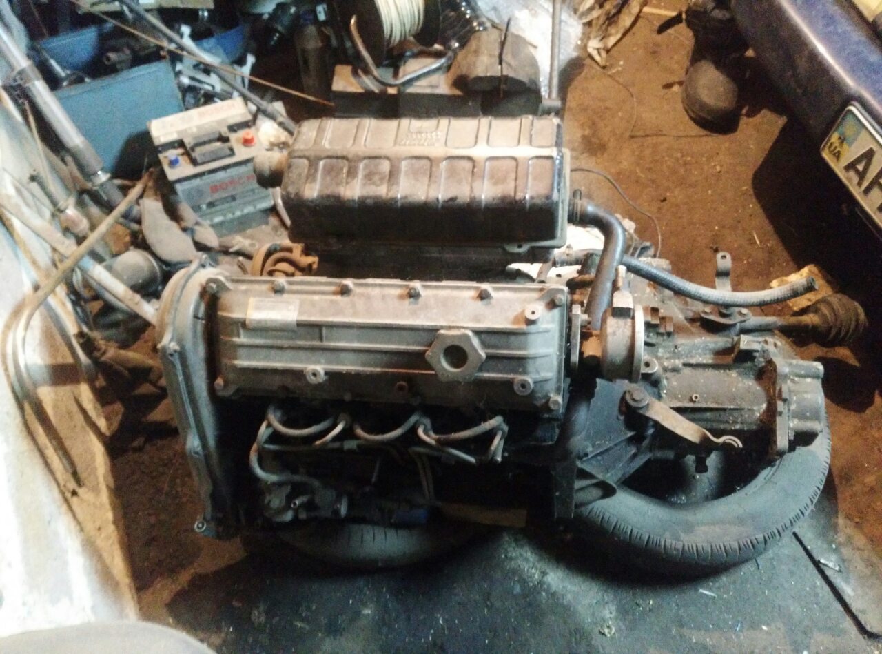

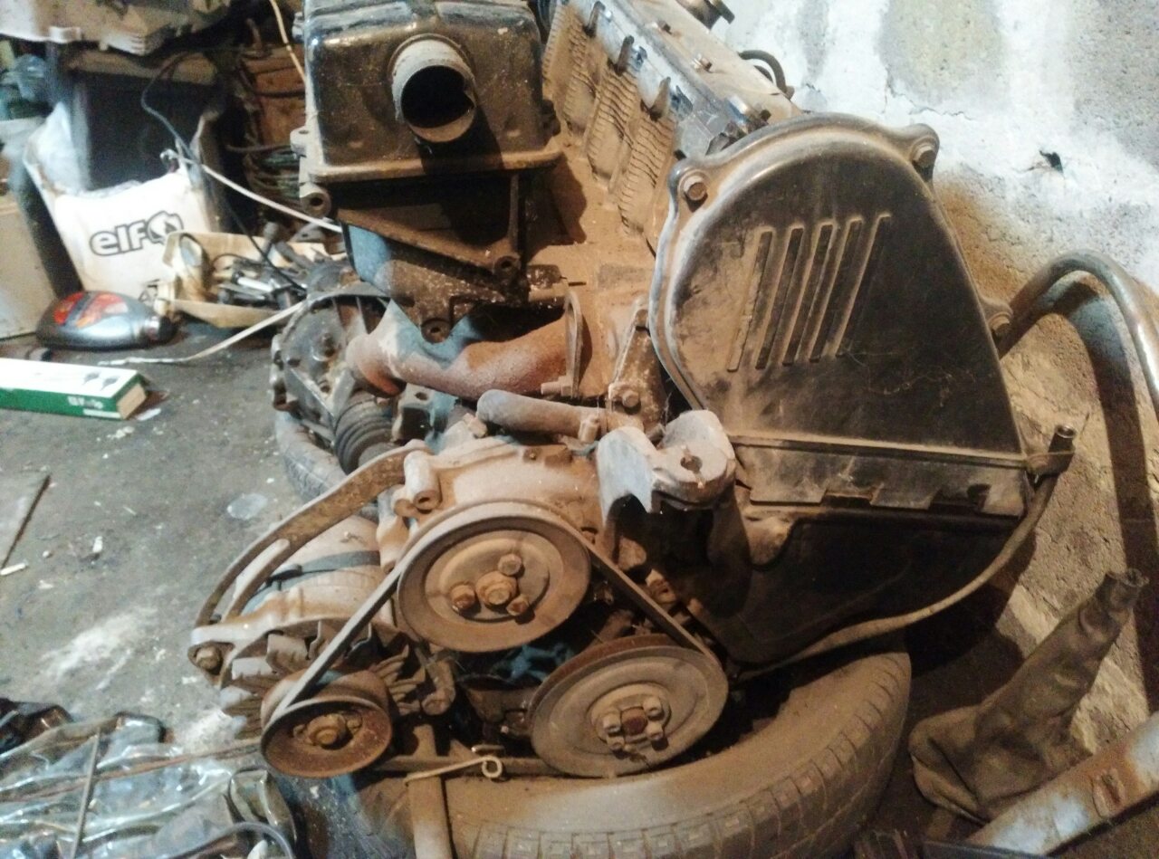

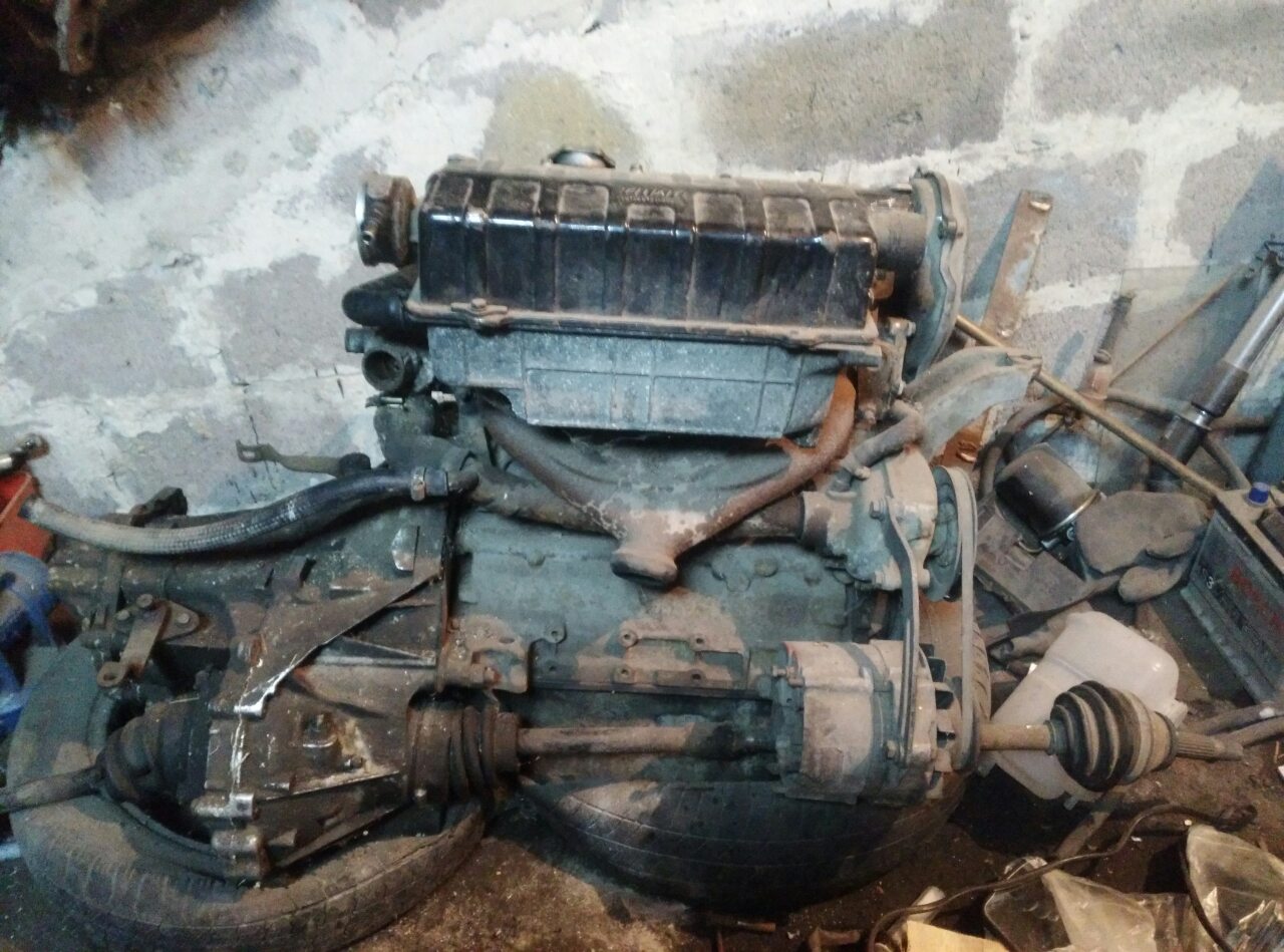

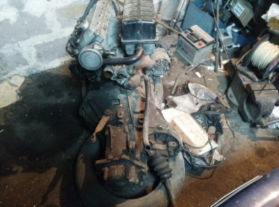

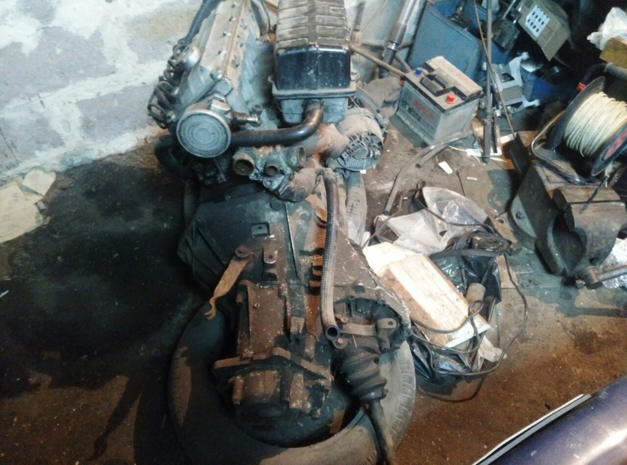

Продавец говорит что донор 2000 г.в., а такие фиаты выпускались вроде бы до 1995 г. меня смутило что рычаг включения передач на КПП один! а на моем два, воздухан другой формы и зажимается болтами (у меня на 4-х защелках), вакуумный насос какой-то большой, мне так показалось..... и т.д. вот и возник вопрос, станет ли новый мотор на штатные крепления.
И вообще может чувак что-то перепутал и мотор вовсе не 1.7?
Ниже прилагаю фото мотора донора (может кто-то подскажет происхождение данного мотора?)
Завтра в гараже пофоткаю свой и вылажу фотографии.[/img][/list]

Это мотор 1,7 Уно, но более старой модификации - В3. По КПП тоже всё понятно. У тебя стояла с нижним переключением (где 2 рычага), а здесь с верхним. Это нормально, но тебе придётся искать к ней тяги, переключатель и "вертолёт". Вакуумный насос - оригинальный.
Свой мотор можешь не фоткать, и так по описанию понятно, что В2.
По твоему основному вопросу: подойдёт без переделки на штатные крепления.
