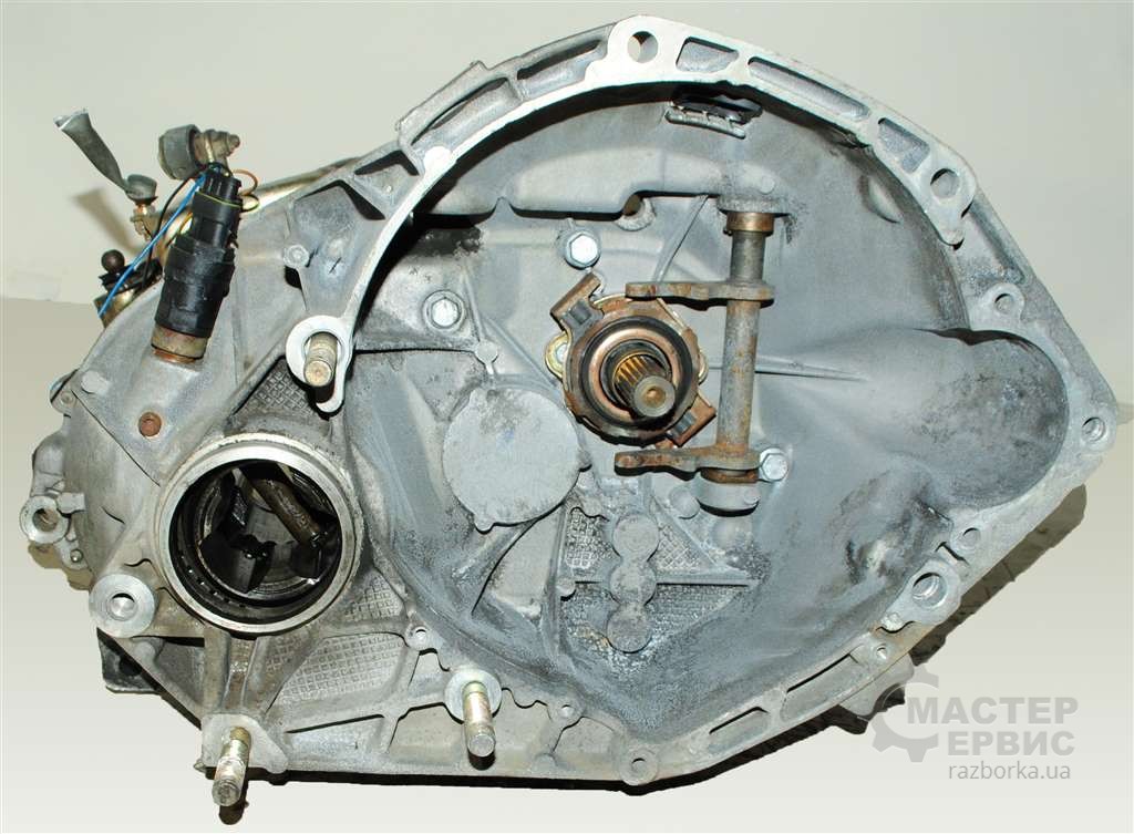

СообщениеДобавлено: Ср Сен 27, 2017 14:24    Заголовок сообщения: Ответить с цитатой
как можно поставить стартер с другой стороны? с другой стороны он будет упираться в блок

вал в 2 рази товстіший на фередо, у вас полуосі на тришип, а там палка шліцах . троси не підійбуть і всі кронштецьи різні
