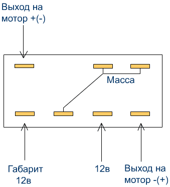

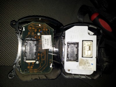

фіат добло 2007

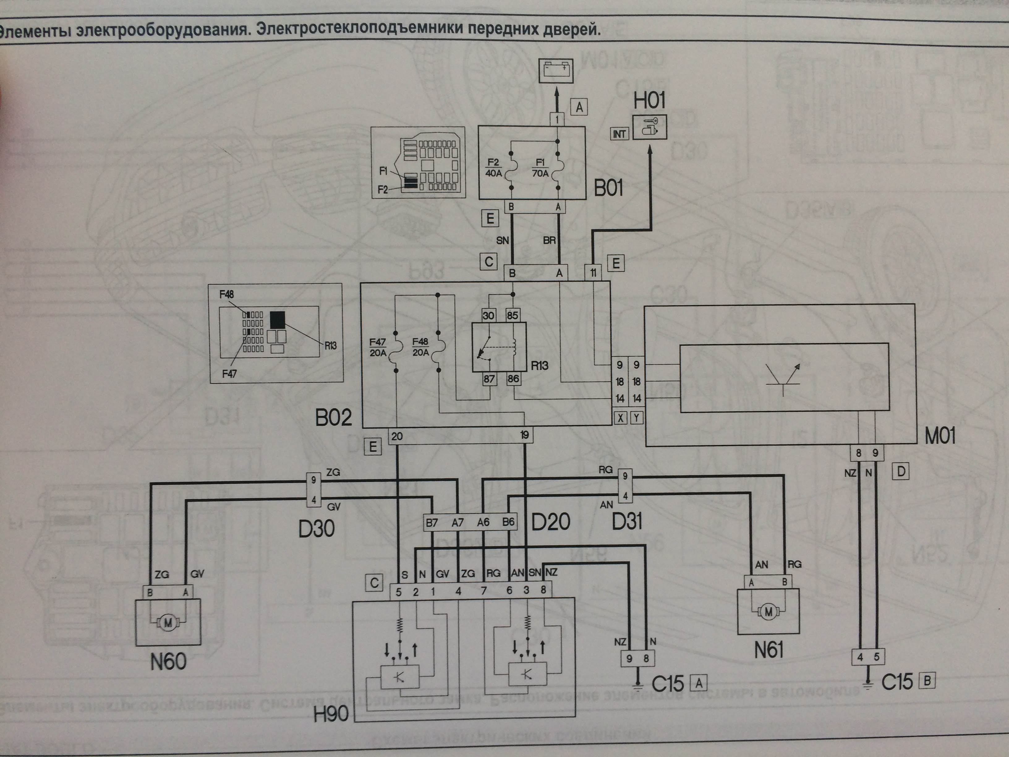

ставлю ел.склопідйомники, поствив нову центральну кнопку де аварійка, і мені треба розпіновку 8-ми контактної фішки, хтось може знає.
 Просмотрено:  356 раз(а)
Toobes
Зарегистрирован: 23.06.2015
Сообщения: 98
Авто: Doblo (Cargo) JTD 1.9 2002г
СообщениеДобавлено: Чт Авг 10, 2017 12:47    Заголовок сообщения: Ответить с цитатой

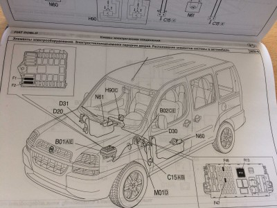

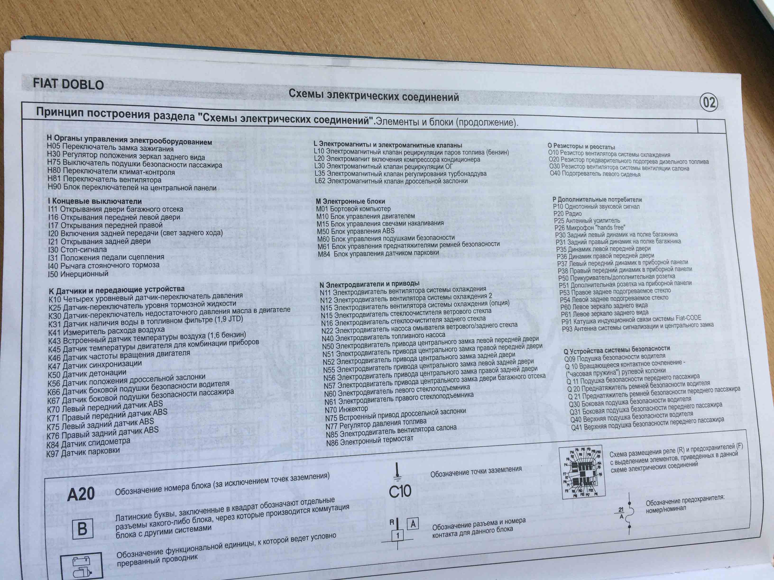

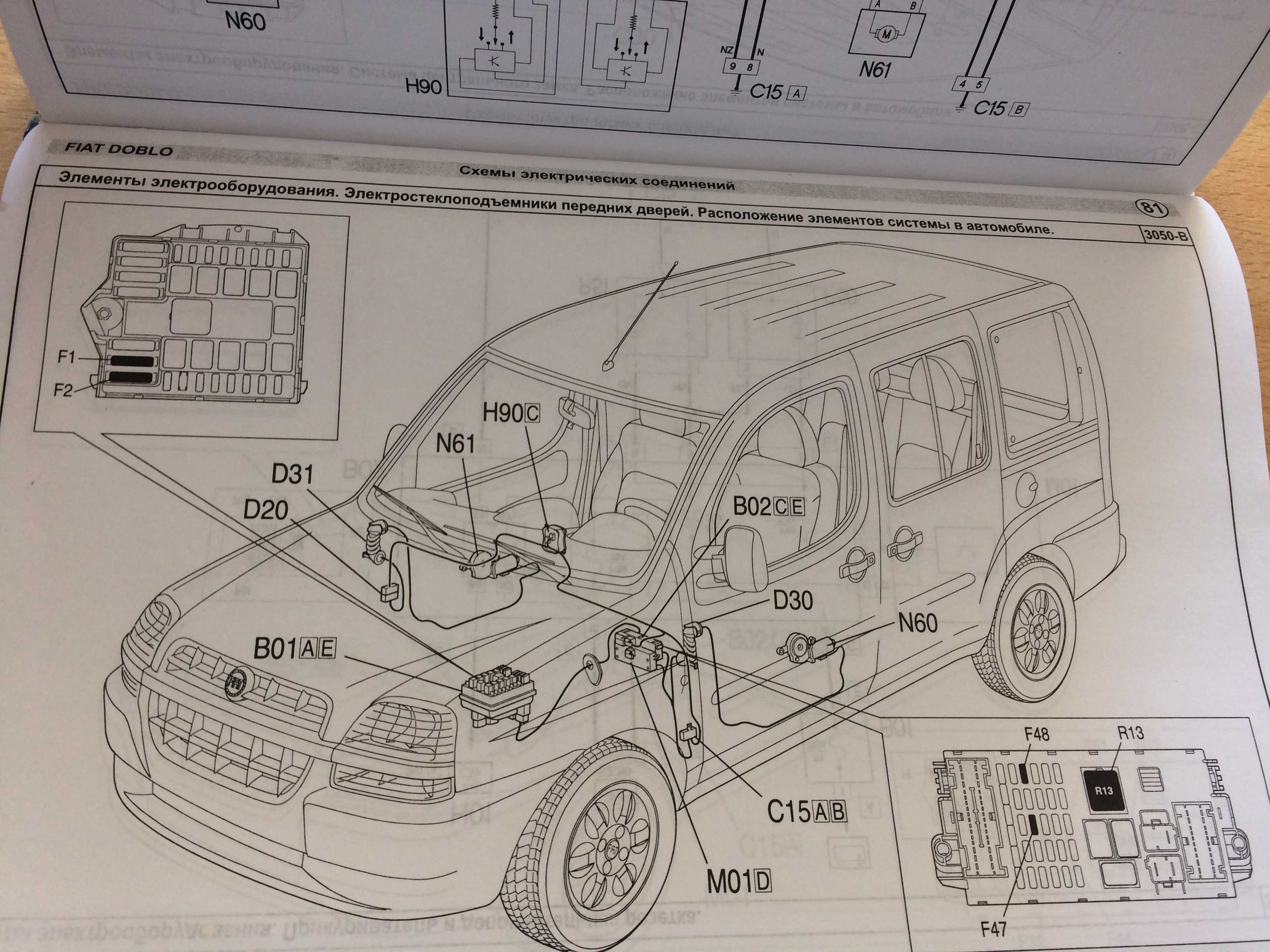

Вот
 Просмотрено:  306 раз(а)
Это обозначения

воно, а де який номер контакта???
Toobes
Сообщения: 98
СообщениеДобавлено: Чт Авг 10, 2017 22:18    Заголовок сообщения: Ответить с цитатой
Там же цифрами підписано

СообщениеДобавлено: Пт Авг 11, 2017 05:29    Заголовок сообщения: Ответить с цитатой
на самій фішкі де кнопки цифр нема

Як варіант, глянути два контакти які йдуть на масу. То будуть 2 і 8-ий. Коли знайдете їх- можна від них відштовхуватись

СообщениеДобавлено: Пт Авг 11, 2017 15:33    Заголовок сообщения: Ответить с цитатой
як їх найти, бо оригінальной фішки папки у мене нема, тільки кнопка, проводку треба самому розводить протягувать.

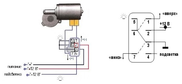

СообщениеДобавлено: Сб Авг 12, 2017 10:59    Заголовок сообщения: Ответить с цитатой
якщо маєш тестер, то можна продзвонити.
все приблизно працює однаково.
https://vwbus.club/forum/viewtopic.php?f=22&t=964&hilit=%D1%81%D1%82%D0%B5%D0%BA%D0%BB%D0%BE%D0%BF%D0%BE%D0%B4%D1%8A%D0%B5%D0%BC%D0%BD%D0%B8%D0%BA%D0%B8
почитай. я думаю що допоможе.
просто в добло ті смішні кнопки біля аварійки в одному корпусі. значить по схемі не буде дублюючої кнопки. а це ще простіше.

СообщениеДобавлено: Сб Авг 12, 2017 11:35    Заголовок сообщения: Ответить с цитатой
діло в тому що релюхи вже впаяні в плату та там ж стоять конденсатори поміж дорожками і майже все вкучі воно прозвонюється тестером

ну тоді скажи чим тебе не влаштовує схема яку тобі скинув Toobes?
в чому проблема?

на кнопкі номерації пінів нема.
який правильний варіант хз.
