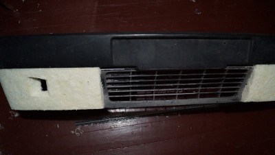

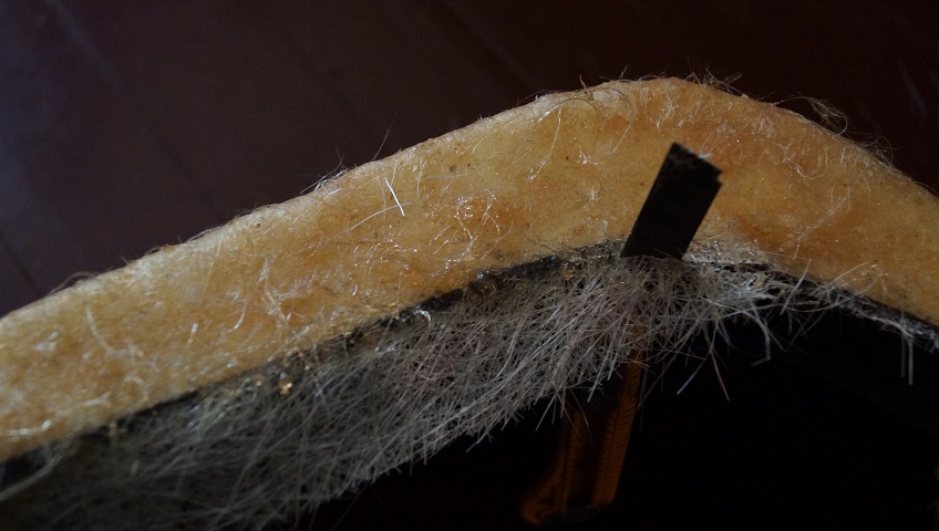

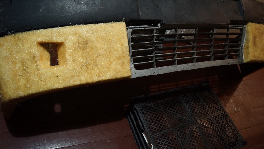

Привет всем. Решил сделать из бампера Fiat Croma что то другое. Изначальная форма не понравилась из-за узкой геометрии. Начал переделывать: монтажная пена, стекломат, полиэфирка. Снял, запенил, подогнал/обрезал. наложил один слой стекломата (300 плотность). Ушло: 1 балон пены, почти литр полиэфирной смолы, 0,5 квадрата стекломата. Конструкция стала прочнее, большего и не надо (хотя можно было бы еще один слой). осталось пошпаклевать и покрасить. (фото готового выложу на днях- еще надо юбку придумать какую то). Нашел на мусорке выброшеный пластиковый ящик-планирую сделать загулшки птф или доработать решетку.

Как полученную конструкцию прикрепил или будешь крепить к бамперу?
rezkiy833
Зарегистрирован: 18.11.2016
Сообщения: 204
Откуда: россия
Авто: fiat croma
СообщениеДобавлено: Вт Июл 18, 2017 19:43    Заголовок сообщения: Ответить с цитатой
Всмысле прикрепил?.. я пену напенил на бампер, она приклеелась мама не горюйт и усилил верхний слой полиэфирной смолой и стекловолокном + слой просто полиэфирной смолы. получилось достаточно прочно. пальцем еле-еле-еле продавливаю.

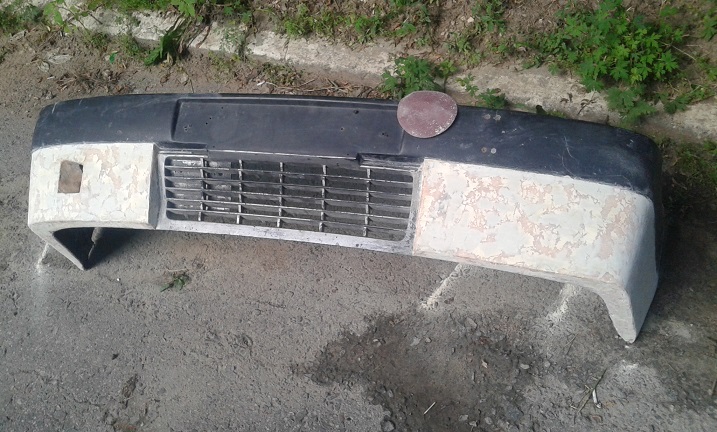

A-Lex
Зарегистрирован: 16.05.2007
Сообщения: 4598
СообщениеДобавлено: Ср Июл 19, 2017 21:50    Заголовок сообщения: Ответить с цитатой
rezkiy833 писал(а):
Еще небось заподлицо с бампером шпаклевкой вывел Question

СообщениеДобавлено: Вс Июл 23, 2017 13:04    Заголовок сообщения: Ответить с цитатой
A-Lex писал(а):
rezkiy833 писал(а):
да, вывел неровности мелкие. ушла 350гр банка примерно.
A-Lex
Сообщения: 4598
СообщениеДобавлено: Вс Июл 23, 2017 13:06    Заголовок сообщения: Ответить с цитатой
rezkiy833 писал(а):
A-Lex писал(а):
rezkiy833 писал(а):
До первого бордюра.
Потом шпакля отстанет от пластика и будет трещина.

СообщениеДобавлено: Вс Июл 23, 2017 14:19    Заголовок сообщения: Ответить с цитатой
A-Lex писал(а):
rezkiy833 писал(а):
A-Lex писал(а):
rezkiy833 писал(а):
До первого бордюра.
да такое может быть, поэтому и заделывал только впадины до приблизит. ровной поверхности, а не полностью под ноль.

A-Lex
Сообщения: 4598
СообщениеДобавлено: Вт Июл 25, 2017 00:20    Заголовок сообщения: Ответить с цитатой
Я имею ввиду не плоскость, а именно стык с пластиком бампера тоже шпаклевкой заподлицо сделал Question
