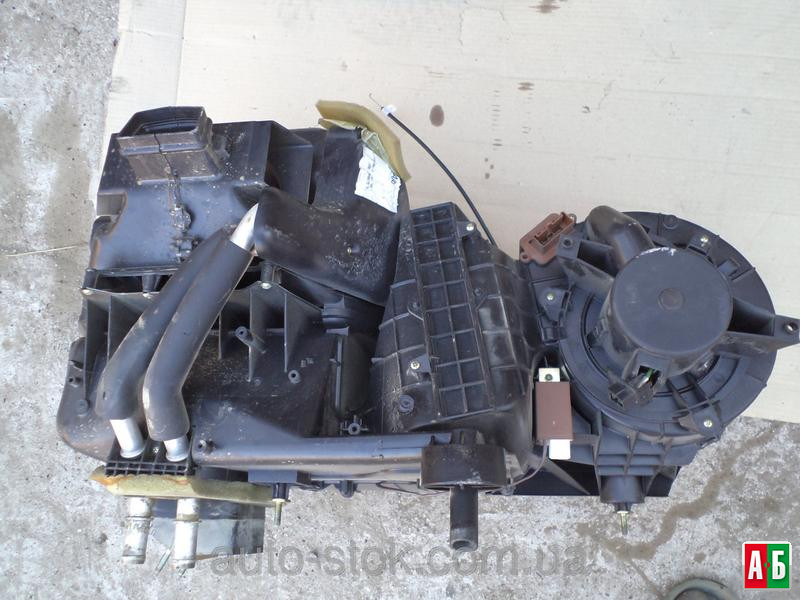

Суть вопроса такова:вентилятор печки сначала начал пошкрябывать и подсвистывать,на след.день скорость вентилятора стала одинаковой,что на первом положении,что на четвертом и иногда все таки ускорялась.Сегодня он вобще отказал и не реагирует на включение,при этом предохранитель целый.Может кто то сталкивался с такой проблемой,подскажите?Где он находится,и на что еще обратить внимание.С уважением.
P.S.Нарыл в нете такое фото.На нем справа от фильтра салона вентилятор или нет?

Да , чтобы снимать мотор надо открутить три болта,
рядом резистор !
