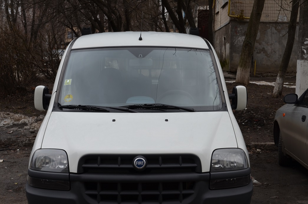

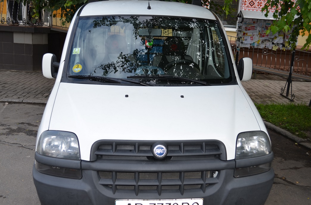

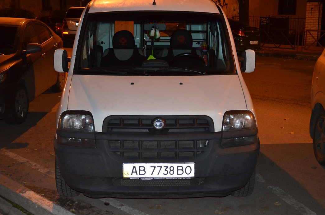

Два года всё отлично. Думаю плёнку поставить более дорогую. Прошу прощения три года уже всё хорошо.

Вот фотографии.... До полировки , после полировки и через три года после полировки...
На последней фотографии идёт дождь и автомобиль и фары грязные и мокрые и всё равно отлично светят. Фары прозрачные даже грязные что видно даже лампочки внутри.
