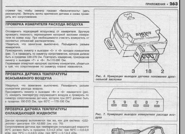

Кто знает как проверить этот расходомер и распиновку если можно какой контакт на разъёме куда идёт. Заранее благодарю за любую помощь

В книге есть инструкция по его проверке, только расположение контактов в книге и на расходомере отличаются. Номер контактов подписаны на расходомере на разъеме.

а можно сюда выложить а то у меня нет книги

В самом конце ст. 263. Как с pdf страницу разместить не знаю, на эксперименты нет времени, нужно на работу собираться.

если только так

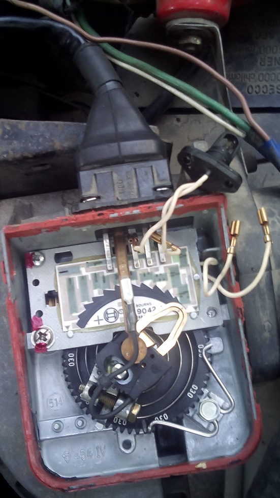

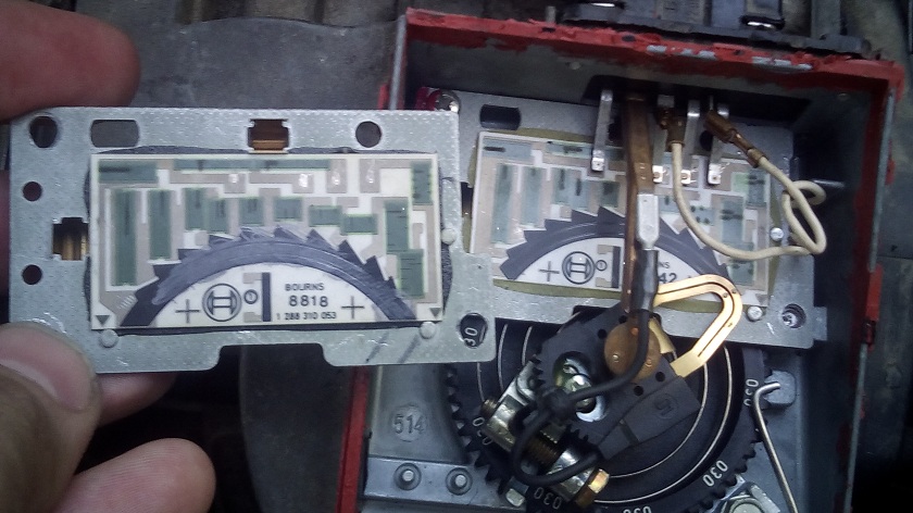

Не стал создавать тему по расходомеру воздуха,увидев эту(авто крома 2,0i,8 клапанов.бензин 1988г).Проблема вот в чем,пару месяцев назд стал выйохиваться (как я думал )расходомер(бош0280 202 102),жму на гашетку а обороты с холостых поднимаются чуть выше 2000тыс,и все захлеб,и прям выхлоп резко-бензинового запаха.Вскрыв ео,естественно обнаружелся износ дорожек платы, уже распилил отверстия для сдвига платы,но ставить не стал,так как приобрел у знакомого почти в идеале резисторную плату и темп.датчик с гольфовского расходомера(на вид один в один только номера отличаются,моя8818,гольфовская 9042),.Поставив ее отъездил чуть больше месяца без проблем,И позавчера ВУАЛЯ,все снова,еле дополз,до дому.Загрешил на датчик тепературы поступающего воздуха.Но поставив в тупую на ружу,после не длительных тестовых покатушек все вернулось снова.Вот такая БЕДА.

Есть подозрения что ,это не расходомер(может клапан доп.подачи воздуха козлит),что бы доехать до дому приходилось,глушить двигатель,отключал,подключал шину на расходомер,открывал крышку ,двигал ползунок,заводился и некоторое время ехал,после снова двигатель захлебывался бензином, и все снова останавливался, и проделывал те же телодвижения??????????

а так у кого какие мысли,кто нить ставил плату от другог расходомера?Завтра мерять буду датчик.

Раз номер платы другой, то вероятнее всего сопротивление будет другое, а это равноценно расходомеру с другим номером, т.е. совершенно от другого ЭБУ. Какой результат такой замены трудно предположить. Что касается неисправности, то нужно проверять все и искать причину. У знакомого похожая ситуация, пока ни чего не выяснили, меняли почти всё, причина не известна.
