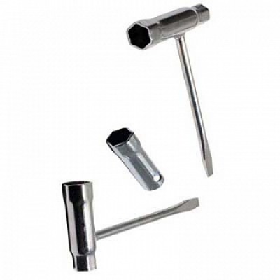

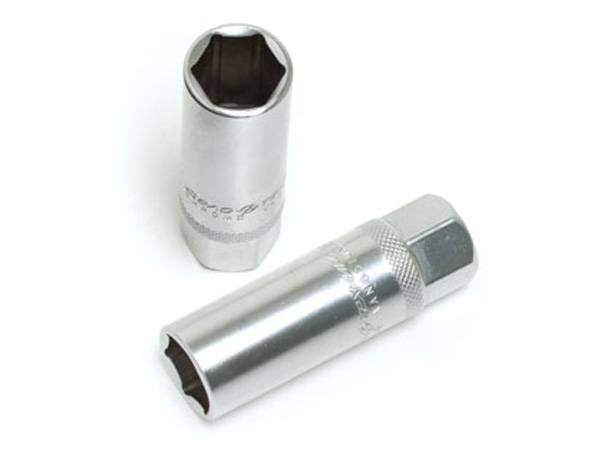

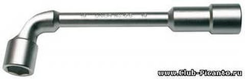

Слабо зажимаешь или не ту сторону газовый ключ берёшь, я так откручивал. Разобрать можно по разному.
1. Есть головки длинные с наружным шестигранником под ключ. Шток держится шестигранником через головку.
2. Как писали это согнутый ключ, через который так же вставляется шестигранник и удерживается шток.
3. Ну как и писали, наверно большинство так делает, это газовый ключ, помощник и головка с ключом.
Я разбирал по 3-ему способу, только под газовый ключ подкладывал тряпку, для меньшего повреждения штока. Длинную головку не нашел, а согнутый ключ и не искал.
Вот решил поискать фото. Только прикрепились не совсем по порядку, но с номерами. Ну конечно по размеру нужно найти.
2. Ключ
 Просмотрено:  6669 раз(а)
Можно попробовать и такой.
 Просмотрено:  365 раз(а)
1. Головка
 Просмотрено:  402 раз(а)
