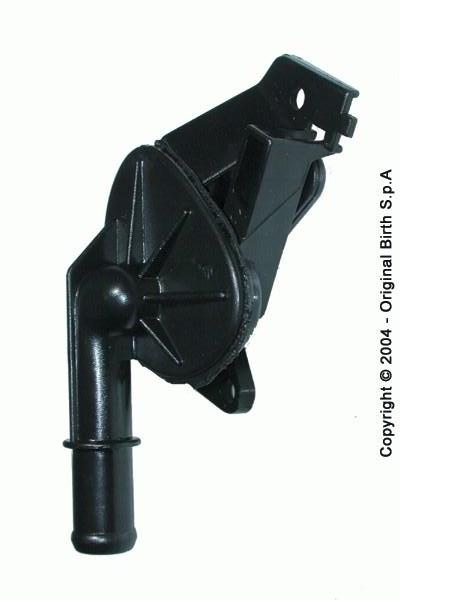

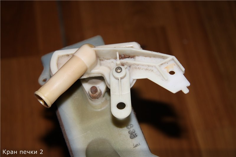

Можливо в когось завалявсь справний б.у. (білий)
Про чорний пишуть погані коментарі, та й блін дорого

ну и что плохого пишут, у меня у всех машинах стояли черние..и норм ездили...

белый лучше

Юрчик -чим?? з заводу стоять чорні,а не білі на польських машинах- і нічого.. в мене тільки раз забився- і то іза того що на воді-зняв почистив -і все -працює далі..
якщо мова про нову запчасть-неоригінал - тоді да..

Белый крепч,а чёрный от температуры по шву капает , не только у меня.
подтверждаю.
дважды нарывался на черный и дважды выбрасывал через пару недель, текут они аж бегом

И часто и в самый не подходящий момент. По городу ездил - ниче, а поехал с Киев- прогрелся мотор- потек под люка !ехал дальше без печки

Вирішив заклеїти тріщину в своєму. Поки все ок.
подтверждаю-у меня штуки 3и НОВЫХ черных валяется которые потекли по шву.....и это еще машина не выехала за ворота....

Очень похож на типошный, переменял я их не мало. Эдинственный который отбегал 3 года - Birth. потом потек по шву. Взял пром фен и головку - звездочку, прогрел феном и продавил звездочкой, затем сверху 2 слоя стекломата и ЭДП. пока все норм.
