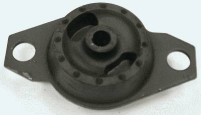

Подскажите пожалуйста как должна стоять подушка на двигатели справа
вот эта подушка

в плане вот так или наоборот????

СообщениеДобавлено: Вт Апр 20, 2010 22:01    Заголовок сообщения: Ответить с цитатой
если справа по ходу движения, то наоборот. Левая обычно как на картинке. А вообще мне кажется без разницы, ведь перевертыванием подушек можно регулировать горизонтальность мотора
Новые бывают иногда такие жесткие, что их лучше сразу в мусорку (помню брал две одинаковые, по жесткости отличались в 2 раза -левак)

а в чём зависит изменения горизонтальности?????

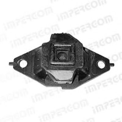

Еще вопросик в чём разница подушек двигателя правой и кпп средней
Эта правая
 Просмотрено:  325 раз(а)
Эта средняя
 Просмотрено:  366 раз(а)
-если левую или правую подушку перевертывать, будет меняться наклон двигателя (т.к. опорная планка смещена)
А на КПП такая же и нигде не могу найти её установок
-пупырышками вниз
- в пупырышках Smile

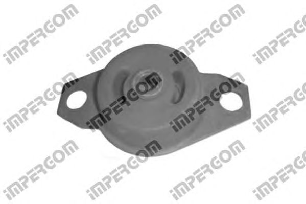

А от я хочу підняти тему...
Справді, чи є різниця між подушками? Права (що біля ремня грм) і задня (що під дном автомобіля). Ліва (та, що під акумом) у мене взагалі не така.
Замовив Malo 3952, в якості "задньої" (на дно). Чи це правильно?
WBR, Oscar.

Oscarwm
левая = правая, шоб там не трындели.
3952 - правильно.

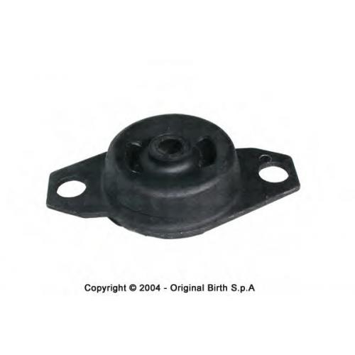

СообщениеДобавлено: Вт Сен 01, 2015 21:16    Заголовок сообщения: Ответить с цитатой
Ну, не знаю...
На фото ліва і права, що зараз в мене стоять.
А 3952 брав для заду.
Що я роблю не так?
От моя права.

От моя ліва.
 Просмотрено:  256 раз(а)

загугли картинки 3950, 3951 и 3952.
это правая, левая и задняя Wink

СообщениеДобавлено: Вт Сен 01, 2015 21:27    Заголовок сообщения: Ответить с цитатой
Саме в такому порядку?
Та я і не проти, тільки що тоді є IMPERGOM 27907?
