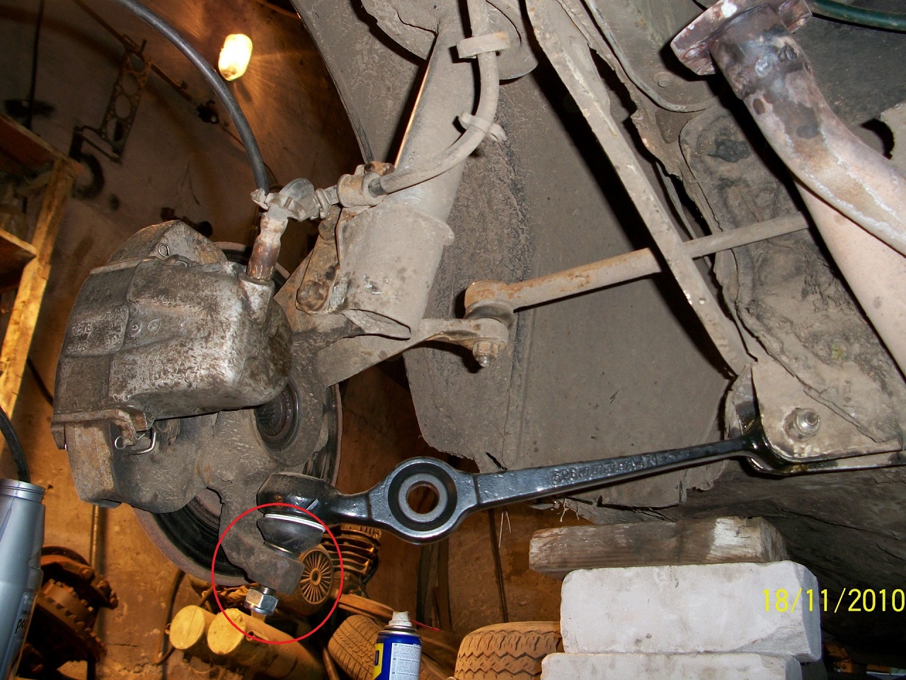

Здравствуйте.
Не могу выбить рычаг из нижнего уха.
И так и сяк,не получается.
Подскажите,может есть проще варианты,кто как делал?
За каждый совет буду очень благодарен.
За ранее спасибо.
P.S. Фото взято из Интернета для примера)

вилкой пробовал долбить?
греть пробовал?

Можно и так- подставить под гайку опору, опустить все вниз для создания давления снизу на конус и молотком резко стукнуть по проушине пару раз из разных направлений. У меня и нагружать не пришлось, и за вилкой не бежал-далеко, пара ударов и все.
Можно и двухлапый съемник попробовать- нагрузить сочленение и стукнуть. Как правило- идет, скатика.

Был во всех магазинах автозапчастей в нашем поселке,нигде нет такого сьемника-вилки,да и вообще никакого нет.
Попробовал метод который описал Александр Васильевич,помогло,спасибо.
Как буду в городе поищу обязательно эту "вилку".
