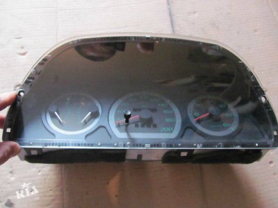

Купил панель приборов от палио с тахометром
Смотрится классно подсветка и общий вид супер.
Подключал путем изучения распиновки старой и соотвтственно новой, тестер в руки и звоним меняем местами провода
Датчик топлива подгоняем сопративением смотрим на стрелку относительно когда загорается лампа бензина.
Датчик температуры купил в exist от стрелочной версии так как у меня только лампа на старой панели показания совпадают при прогретом двигатели стрелка по середине при включение вентилятора чуть выше.
А вот тахом лажа нарыл схему палио там управляющий провод идёт к эбу там 5в, а у меня двс карбюраторный 1.0 fire на катушке как я понимаю больше боюсь спалить. при вкл зажигании на этом проводе где то 7.15в и если его каротить на массу стрелка таха поднимается.
Прошу помощи в подключение если есть тот кто разберается хорошо в электронике как я понемаю нужно согласлвать выход моей катушки и низковольтный вход таха

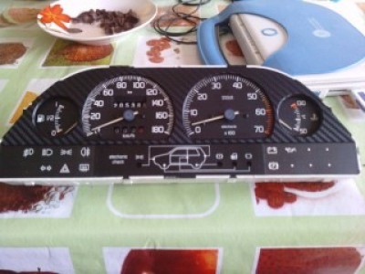

а мне такая нравится Smile

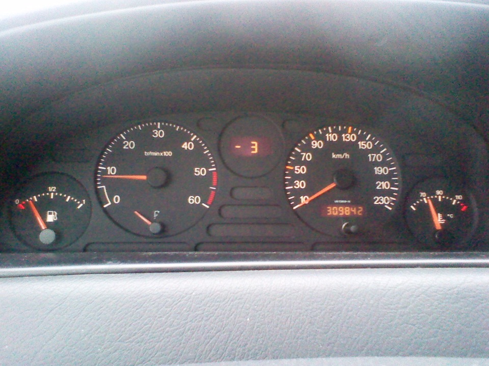

Я тоже тулил такую но новее и со Скудо тоже,она прикольная,с красивыми цифровыми цифрами пробега,температуры наружного воздуха, вроде как дружу с тестером,но полноценно не забаботало,потому поставил такую.
поставил такую без проблем!

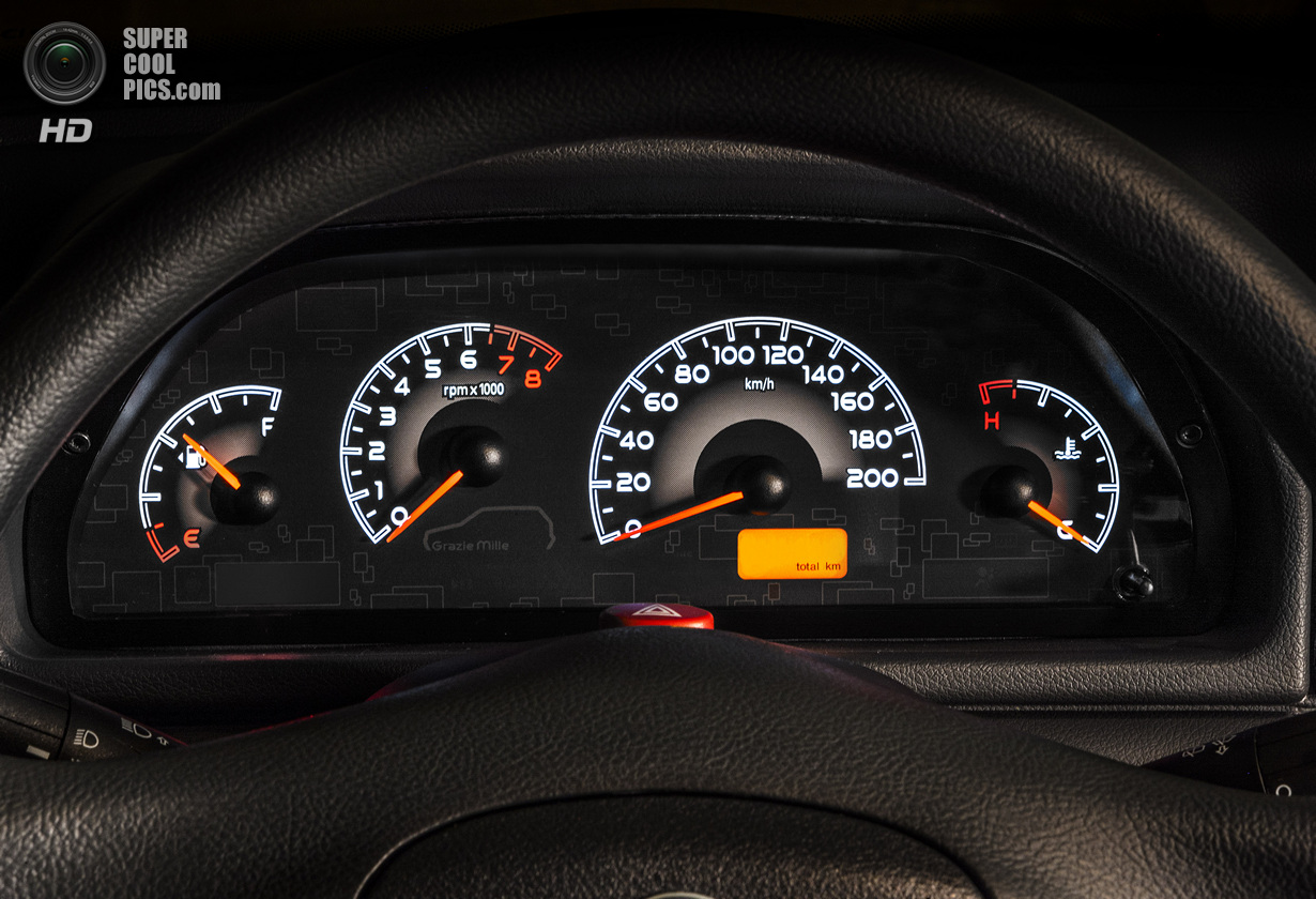

Может буду в Бразилии ,так куплю такую
http://supercoolpics.com/2014/01/24/fiat-mille-%D0%B1%D0%BE%D0%BB%D1%8C%D1%88%D0%BE%D0%B5-%D1%81%D0%BF%D0%B0%D1%81%D0%B8%D0%B1%D0%BE-15-%D1%84%D0%BE%D1%82%D0%BE/
