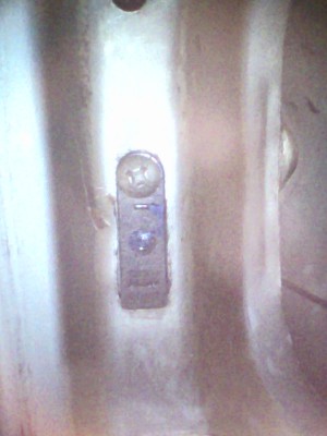

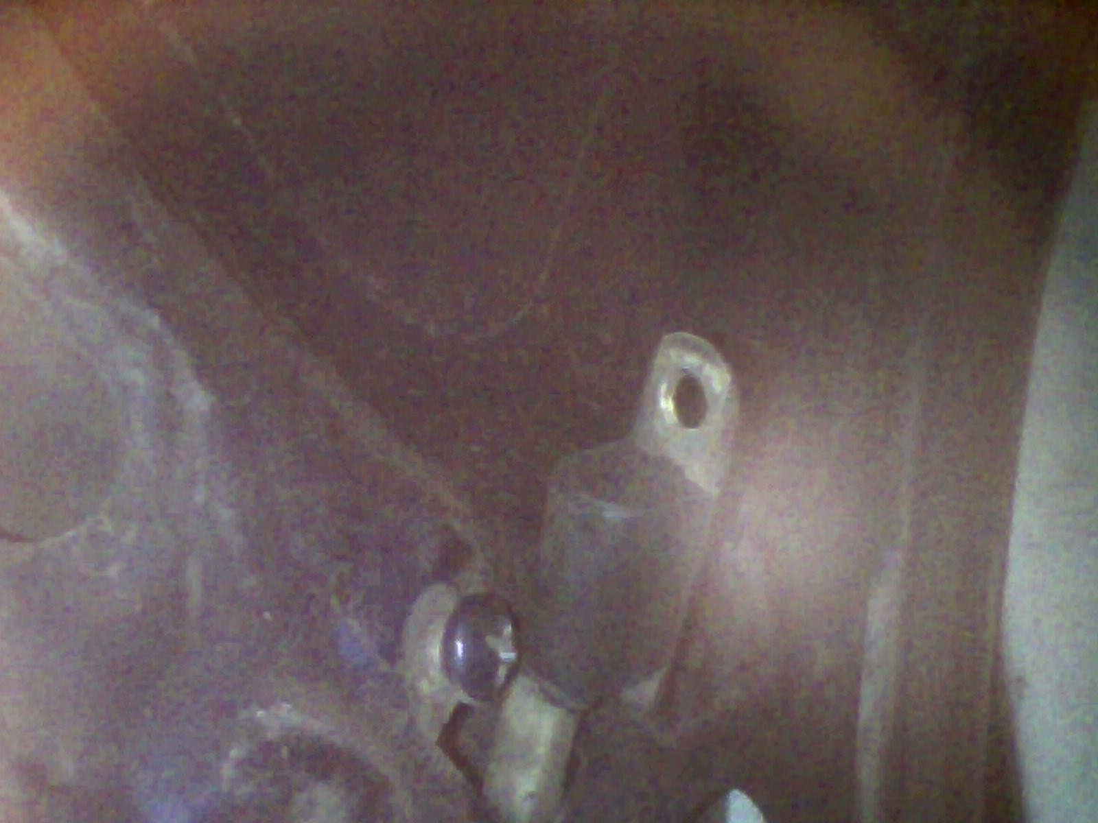

СообщениеДобавлено: Ср Дек 24, 2014 20:21    Заголовок сообщения: Ответить с цитатой
В общем если открыть ляду,то выключатель будет стоять под обшивкой с левой (водительской) стороны.Он сам черного цвета,заглублен внутрь усилителя и прикручен к нему одним саморезом.
Это на кроме,не прикручен.
 Просмотрено:  255 раз(а)
Вот он на Теме.
 Просмотрено:  244 раз(а)
