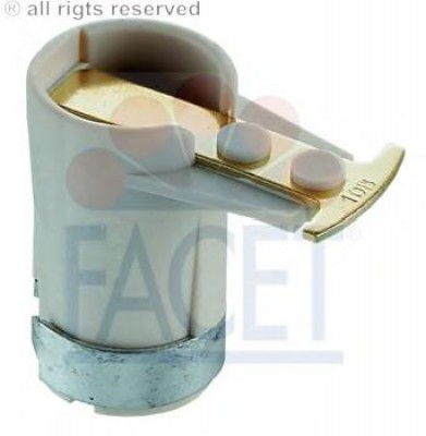

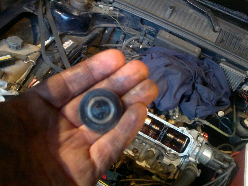

Подскажите пожалуйста у меня стоит вот такая крышка и такой бегунок.На фото № 1.Вопрос а подойдёт ли мне как на фото № 2.
А вот такая подойдёт.( фото 2)
 Просмотрено:  8497 раз(а)
И вот такой бегунок.
 Просмотрено:  246 раз(а)
Вот такая у меня.(фото 1 )
 Просмотрено:  259 раз(а)

внутри крышки на посадочном месте вылита блокировка, и первая крышка идет на трамблер который стоит внизу , а у тебя моник и трамблер на распредвале.

Теперь понял,это для тех моделей у которых зажигание встроено в двигатель.Типа как на 01-07,тазов.

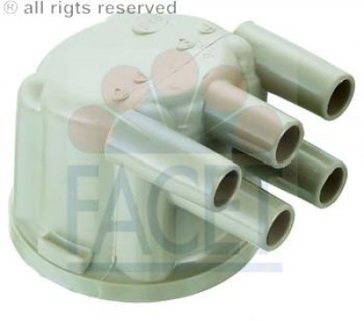

У меня моник, трамблер на распредвале, но крышка с вертикальными выводами, то есть провода торчат в сторону АКБ... Хотя все фотки, которые видел - с крышкой с выводами под 90 градусов - провода торчат в сторону радиатора.

У меня тоже моник, крышка с вертикальными ( как на 1 фотке) а вот колпачки проводов под 90градусов, если ставить обычные прямые упираются в акум.

Бегунок у меня как второй фотке (пластик только желтый) - без резистора. А крышку здесь видно
Колпачки проводов тоже под 90 градусов.

крышка станет, я менял. но обратно.
Проблема в длине ВВ проводов. На прямую нужны длинее. Если посмотреть каталог то есть прямые, а есть под 90градусов. Само собой прямые дотянуть будет сложнее

TroF_911 А ну вот видно что подходит,значить можно смело брать.Только ВВ провода нужно по длинее.
