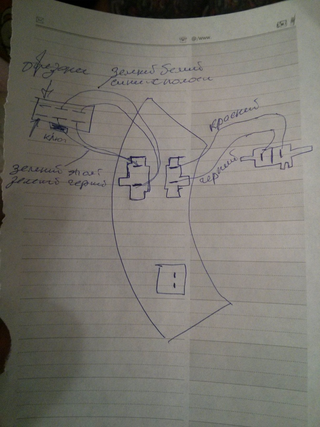

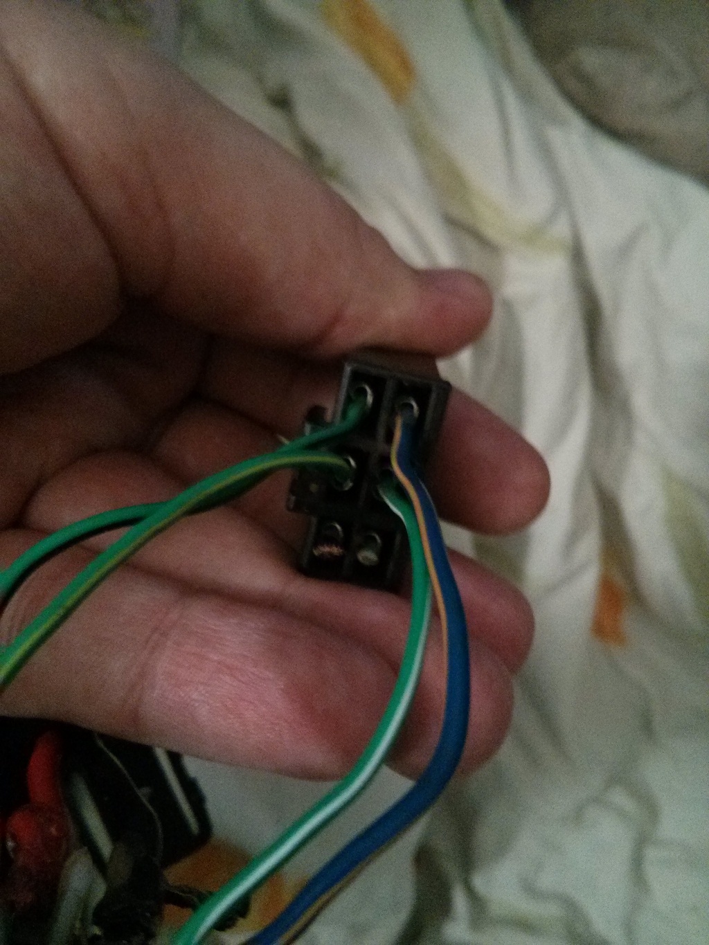

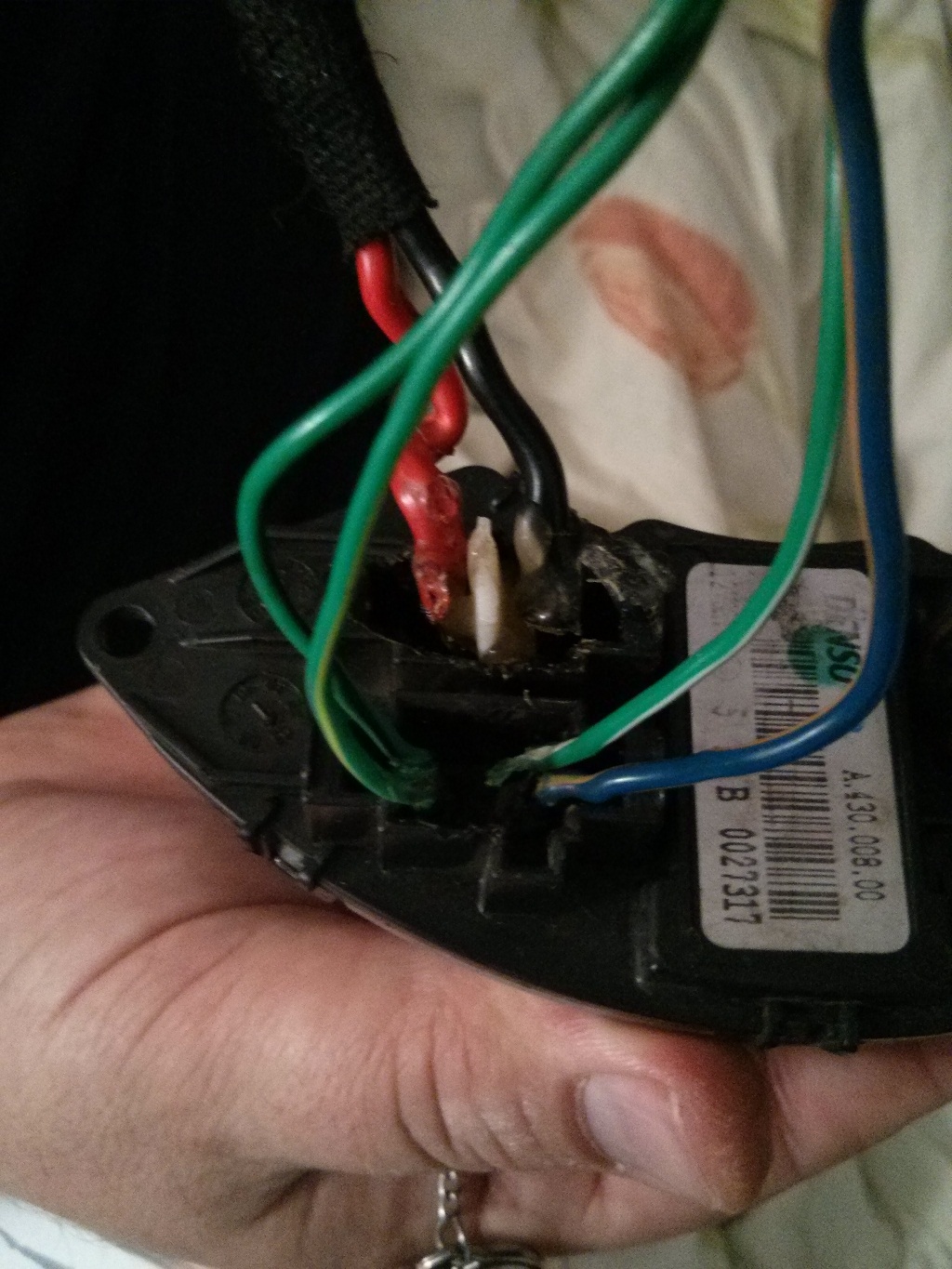

И так блок снял, болты под головку на 5.5, когда снял блок понял что я там уже не первый. Теперь нужна схема к этому блоку или фотки как подключены там провода. К блоку идёт 3 фишки, 2 провода тоненьких. 2 провода силовых от блока до вентилятора. и ещё я так понял 6 проводов от фишики но у меня 2 обрезаных, и 4 остальных были по два припаяны к блоки на 2 фишку. фото. фото

Эти,которые по два, они просто включены в параллель, там достаточно большой ток. кто-то до тебя уже пытался устранить неполадку. Маркируй провода, отпаивай, снимай крышку, поробуй поджать прижим и, желательно, замени термопасту на транзисторе.

Есть ли у кого то возможность сфоткать всё это у вас на авто что бы я всё понмал как оно и куда. Заранее благодарен, также ещё раз прошу может у кого есть електро схема.

Ну вообще проблему нашёл, ещё на авто. Проблема у меня в красном проводе тот что идёт на вентилятор. контакт на схеме разболтался. когда пальцами прижимаешь работает на полную, отпускаешь перестаёт. но так как придётся снимать пласмаску, то нужно уточнить вообще по проводам. и пределать весь этот хаос.

Проблемы найдена и устронена. Во все виной блок управления речкой, и крывые руки прошлого владельца. Спасибо Николаю с Запорожья за бу детали с такого же авто )
