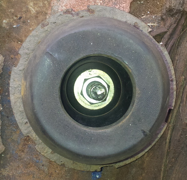

				Добрый день! Тема отбойников уже объезженая, но всё же вставлю и я свои 5 копеек, может кому-то пригодится. В связи с недешовой ценой на отбойники Добло решил и я поставить ГАЗелевские, но для этого необходима небольшая переделка:
		|  Описание: |
				| Берём ГАЗелевские отбойники (по 48 грн, так как по 20 дубовые и не внушают доверия) и чашки от добловских. Стачиваем болгаркой край отбойника до внутренего диаметра чашки |

		|  Описание: |
				| Берём 2 болта, 2 шайбы и 2 гайки |

		|  Описание: |
				| Одеваем отбойник на болт и садим обточеной стороной в чашку |

		|  Описание: |
				| Одеваем шайбу и накручиваем гайку. Всё отбойник готов! |

				гарно то гарно а как оно себя ведет ?
 _________________ Водитель – самый опасный узел машины. |
		Иван1985 Италомафиози
  Возраст: 40 Знак зодиака:   Зарегистрирован: 29.07.2013 Сообщения: 562 Откуда: Украина, г.Сумы
				 Добавлено: Вт Июл 01, 2014 12:15    Заголовок сообщения:  |
				 	  | maestro_a писал(а): | 	 		  гарно то гарно а как оно себя ведет ?   |
Пока не скажу машину ещё не пригружал, вожу так сказать задницу     но люди которые ставили не жаловались...

				| Я ставил без тарелки. Просто болт вверх, внутрь втулка и шайба. После года левый порвался. 40 грн. и 5 минут времени- и погнал.

				| В мене так стоять вже місяців 3. Правда лівий розлетівся можливо якість погана , купив інший 5 хвилин і їдеш дальше

				Я поставил себе этой весной.
Отбойники(оба) уже давно живут где-то на просторах наших дорог...
Сейчас езжу без них.
Шо с ними,шо без...пока никакой разницы не ощутил.

				| Я вже майже рік з такими катаюсь, досі цілесенькі (купував Балакієвські, вони коштують більше, зате тримаються, до цього кожних 2-3 місяці міняв)

				Я також поставив від Газелі- Ярославські (раніше ставив дешеві- розлітались до 3 міс.). Уже більше року- цілі, правда прийшлось виточити чашку і внутрішній конус. А саме головне в цьому переобладнанні це те, що потрібно у верхній половині Газелєвського резинового відбійника просверлити сверлом діаметром 8 або 10 мм отвір збоку наскрізь для виходу повітря з середини відбійника, тому що, коли відбійник сідає на резинову площадку ресори його роздуває і він з часом лопає. Всім удачі...

Ход мысли абсолютно верный.
Однако пара стремянок и сама форма площадки не даст герметичного примыкания поверхностей.
