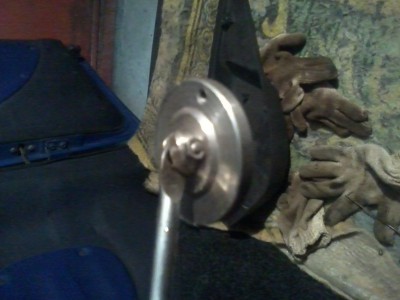

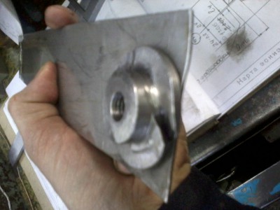

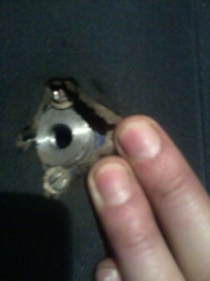

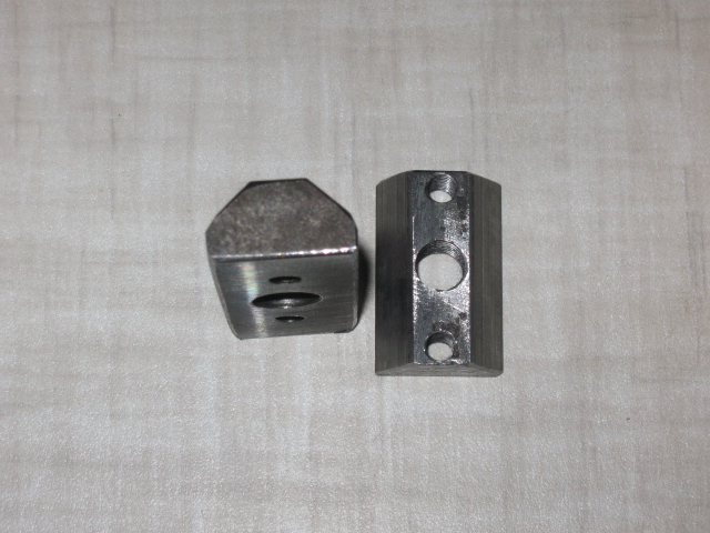

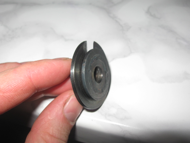

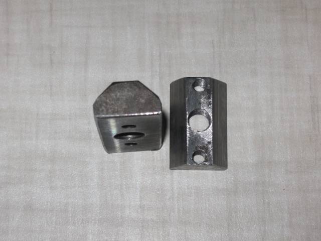

Вариант № 2 который я использовал у себя

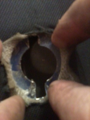

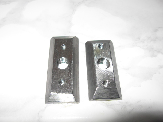

Выточил вот такие шайбы с резьбой внутри Сделал в кузове в отверстии вот такие две прорези , сначала напильником а края подравнял плоским надфилем Чтобы можно было зафиксировать эту шайбу-гайку изнутри чтоб не упала во внутрь правда пришлось так же изготовить что- то типа ключик болт(не знаю как это назвать , выразится, ну в общем вы сами поймёте)чтобы можно было вставить -развернуть и провернуть до фиксаторных отверстий

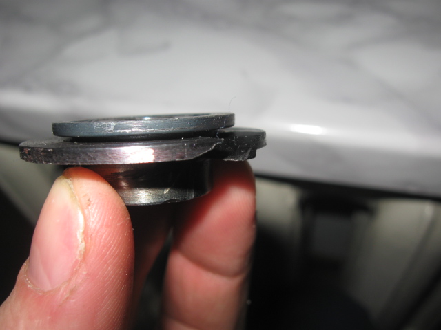

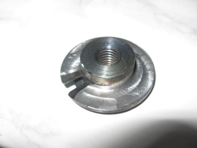

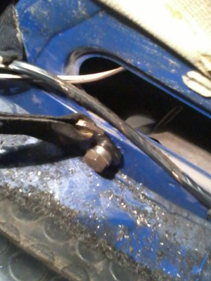

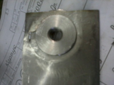

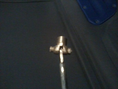

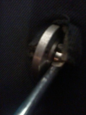

Вариант №3 вообще интересный! Я сделал типа гайки-шайбы-заклёпки Короче выточили мне пацаны вот такую гайку с шайбой (приварной) а между ними кузов . Вариант интересен тем что не требует какого то прикручивания к кузову Короче очень сложно обьяснить смотрите сами
Делаем прорезь как и на остальных вариантах, только одну прорезь Вставляем эту гайку в отверстием начинаем прокручивать как по резьбе И кузов становится между 2-х шайб и выпасть от туда (а тем более обратно выкрутится) ну ни как не может Все на этом всё Всем мира добра и удачи!!!!!!!!!!!!!!!!!!!!!!!!!!!!!!!!!!!!!!!

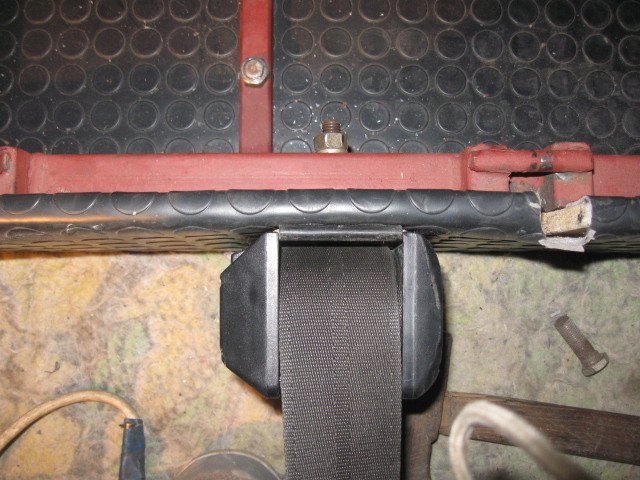

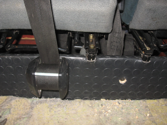

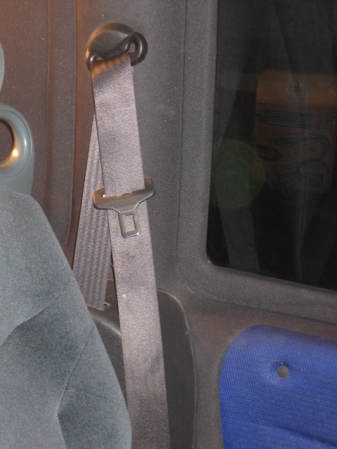

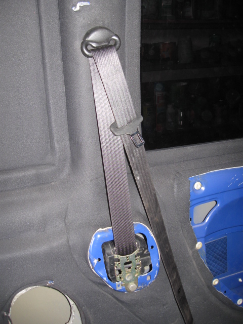

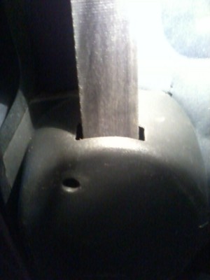

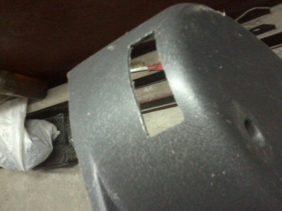

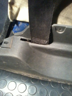

Итак продолжаем устанавливать всё остальное (катушку ремни и концы ремней) Смотрите по фоткам там всё понятно А если не понятно задавайте вопросы! Катушка встала на штатное место А вот с верхним креплением т нижним пришлось помуздохаца

прорезь под ремень
 Просмотрено:  705 раз(а)
нижняя точка
 Просмотрено:  657 раз(а)

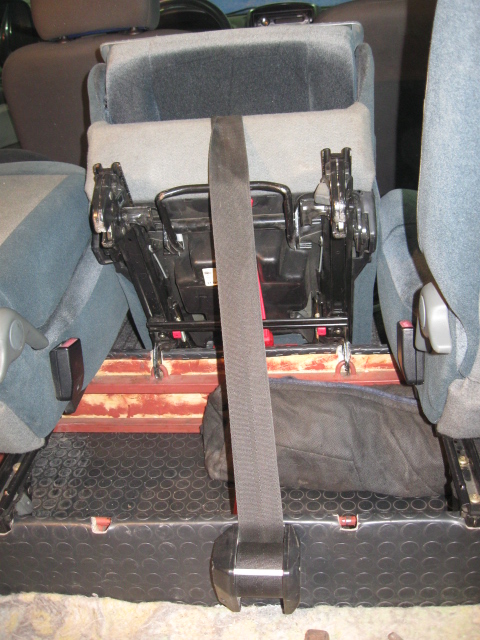

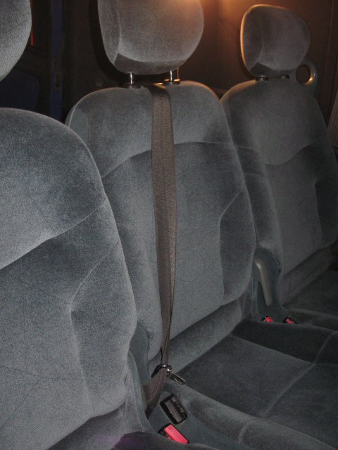

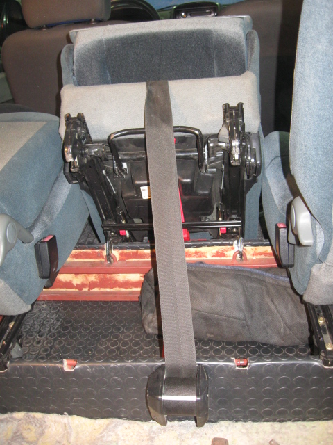

Крепление ремня среднего сидения Повторюсь что катушка была взята от ваз 2105 Да забыл предупредить что в катушке от ваз 2105 ремня немного не хватало Пришлось добавлять 80см

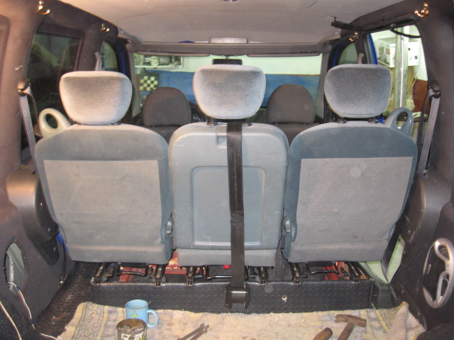

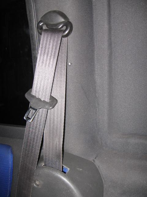

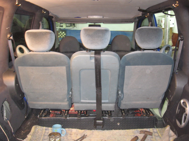

Итак результат:--------.

andron36a
3 вариант интересен,скажи,а эта шайба потом не тарабанит в кузове???Можешь помочь с изготовлением таких шайб,нужно 2 шт? Smile

СообщениеДобавлено: Пт Апр 04, 2014 09:11    Заголовок сообщения: Ответить с цитатой
ROY писал(а):
andron36a
Потом не тарабанит! Во время закручивания оно немного отгибает кузов а вторая шайба его выравнивает ставит на место. помочь могу!
