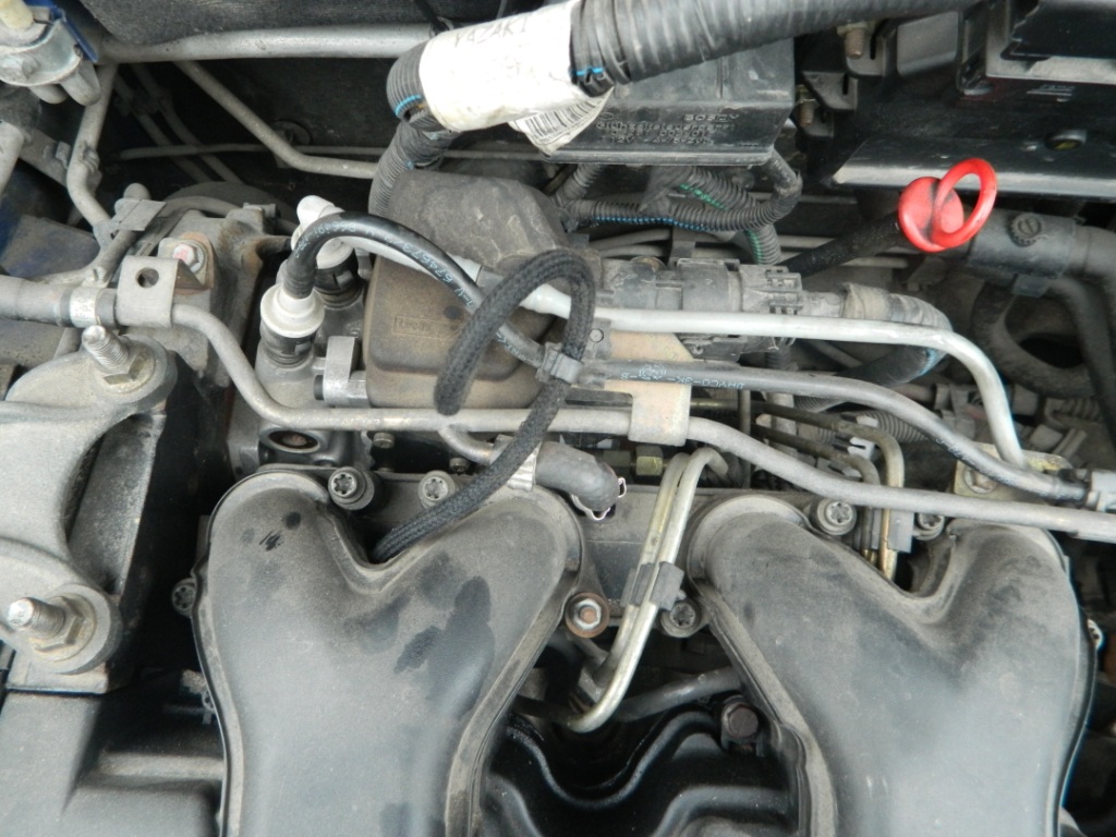

Всім доброго дня!
Лопнула трубка обратки. Той кінець, який ховається під впускний колектор. Чи можливо зняти колектор самому на вулиці, які є нюанси? І чи можна тягнути на буксирі машину, якщо є ГУР, а двигун вимкнений.
дякую.
Підкорегував перший пост, щоб не було дурниць.

ничо не понимаю...каким образом трубка обратки ховаитца под крышкой клапанов именно возле распредвала?
разве топливная рампа не по улице проходит? разве внутри?
може фото покажем? или на пальцах будем гадать?

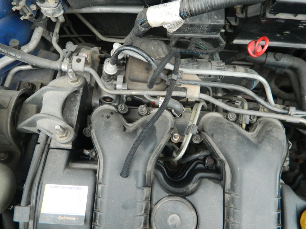

добавив фото, на верхній фотографії якраз і видно вільний кінець трубки.
на нижньому показав куди вона повинна ховатися.

ну да, это обратка. но клапанную крышку снимать ни к чему.
открутить впускной коллектор - придётся, под ним форсунка спряталась.
ну я б ещё задумался от чего стащило шланг - там вроде такого давления не должно быть.
СообщениеДобавлено: Вс Фев 09, 2014 15:05    Заголовок сообщения: Ответить с цитатой
Або патрубок дерев'яний і злетів, або забита.
Бо в результаті там буде тиск, який видає паливна помпа.

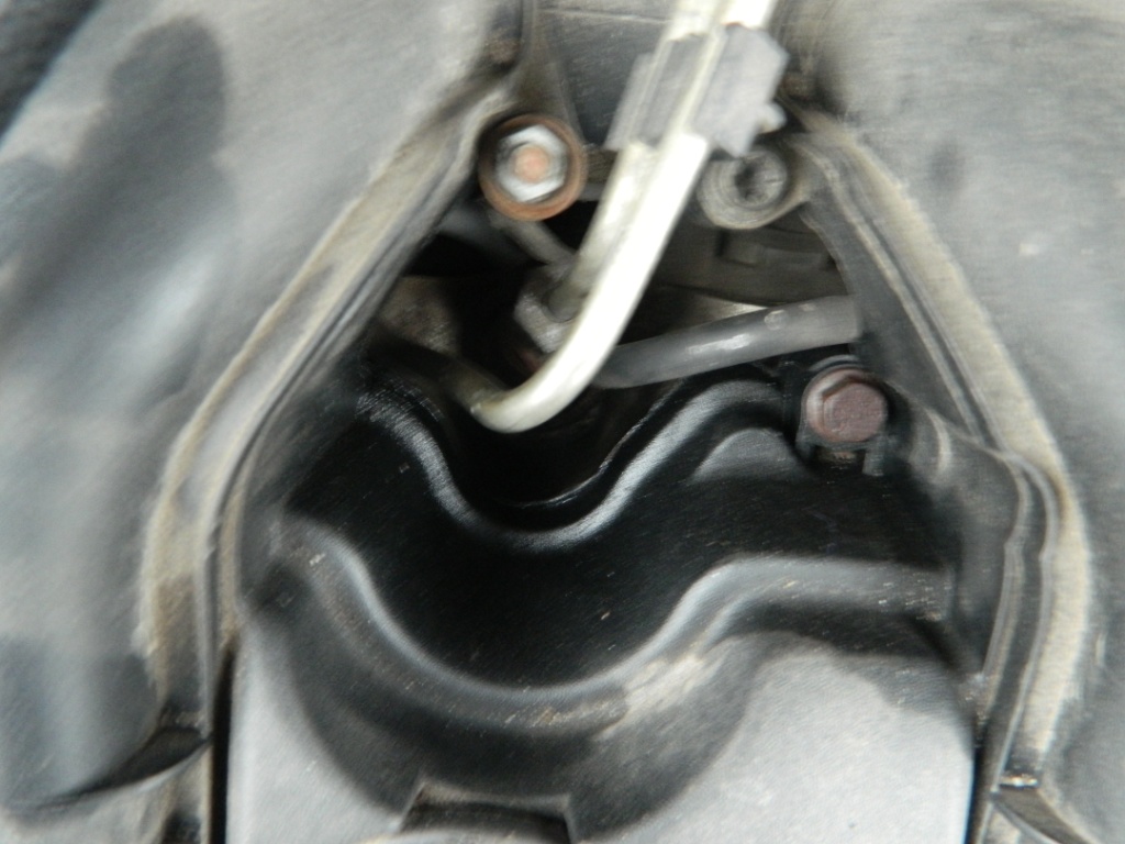

Кінець трубки потрісканий, можливо після морозів лопнув, або запарафінило. Але заводився і їздив без проблем. По периметру всієї кришки потьоки, ніби сопливить видно на фото. . Самому реально зняти впускний колектор на вулиці без ями? Поїхав би на СТО, але ж соляра все заливає.

Тянуть на буксире машину можно и нужно. Посреди дороги такое не делается. ГУР работать не будет, ничего, покрутишь баранку. Тормоза будешь давить со всей дури, тоже не катастрофа.
Яма тут ни к чему. Снимай крышку аккуратно, без насилия. Не жалей вэдэху. Верхний ряд винтов вкручен в латунные бобышки, впрессованные в пластиковое основание, возможен излом посадочных мест. На фото видно, что уже как минимум один такой винт заменен на шпильку. Нижний ряд винтов (по- моему, три винта) вкручены в алюминиевый корпус. Возможно, прикипели. Чтобы снять крышку, нужно еще отсоединить воздушный патрубок от корпуса фильтра (по крайней мере, мне так удобней было) и отвтнтить этот патрубок от кузова (два болтика). А еще нужно будет открутить два болта на фланце в месте захода сапуна в коллектор. Ничего сложного. Под крышкой кольцевая резинка-прокладка круглого сечения, должна лежать точно в пазу.
А там смотри, ищи причину. Течь из-под крышки коллектора и сброс трубки, думаю, не связаны никак. Возможно, крышку коллектора полностью снимать не прийдется, только отвинтить и отодвинуть в сторону, на сколько даст патрубок сапуна.

Дякую за таку вичерпну відповідь. Спробував відкрутити, деякі болти таки доведеться замінити на шпильки. Кришка знаходиться на герметику, бо її зняти не зміг, боюсь давати зайве зусилля?

Если на герметике, значит, те, кто последний раз ставили крышку, не надеялись на прокладку (или ее там совсем нет). Можно аккуратно подрезать по периметру герметик строительным резачком.
Не спеши удалять винты, у которых выпадают бобышки. Они (винты) имеют шайбы, не дающие им выпадать из крышки. Я купил латунный шестигранник 14, токарь выточил муфточки, вставил вместо бобышек снизу в основание. Снизу придерживаю рожковым ключем, сверху вворачиваю винт. Единственное, нужно помнить о подмене при следующем вывинчивании, чтобы не посыпались вниз.
