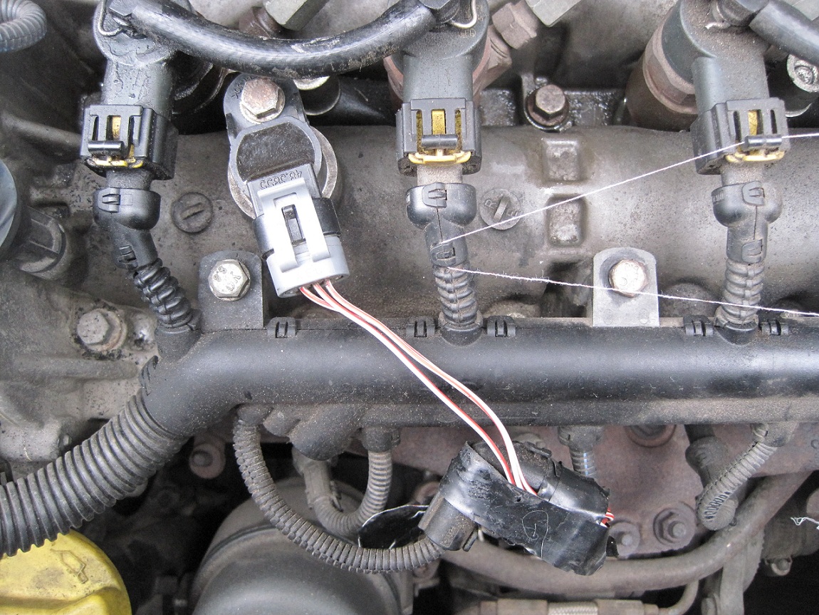

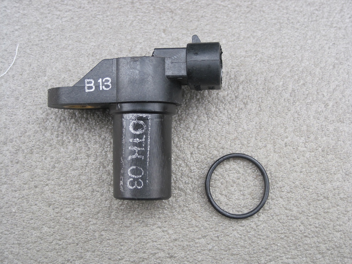

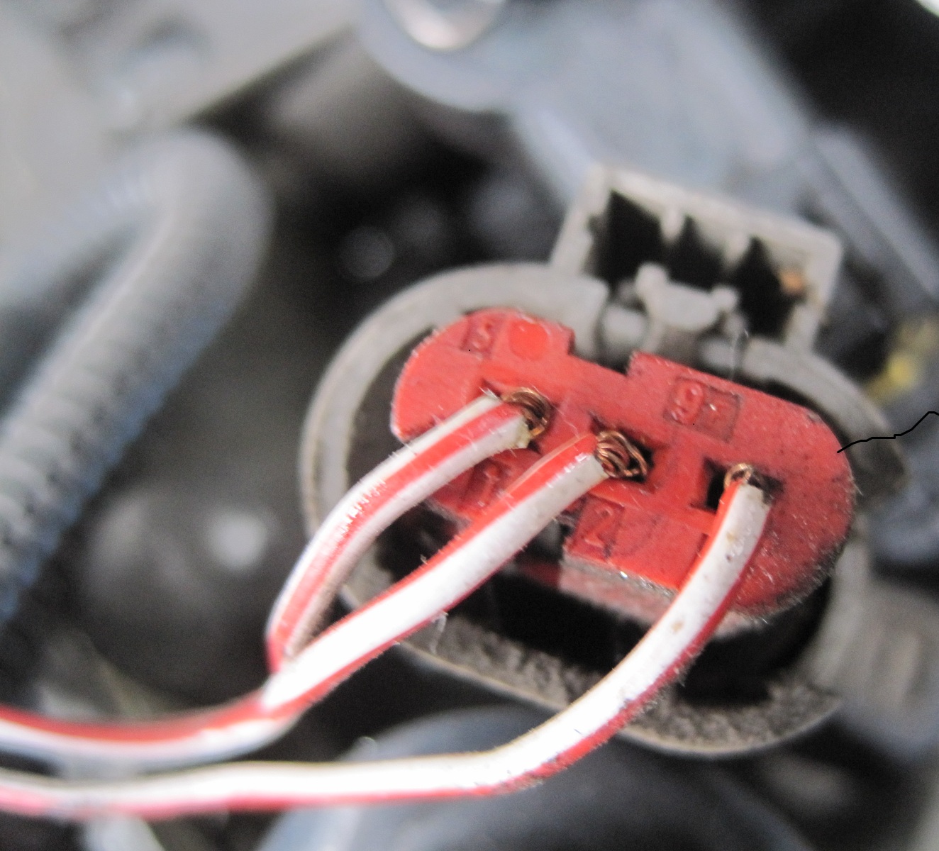

Я себе поставил от десятки 75гр датчик и 10гр разём, летом будет год как стоит работает без роблем,только подключение не по порядку а както в разнобой непомню если интересно могу посмотреть.

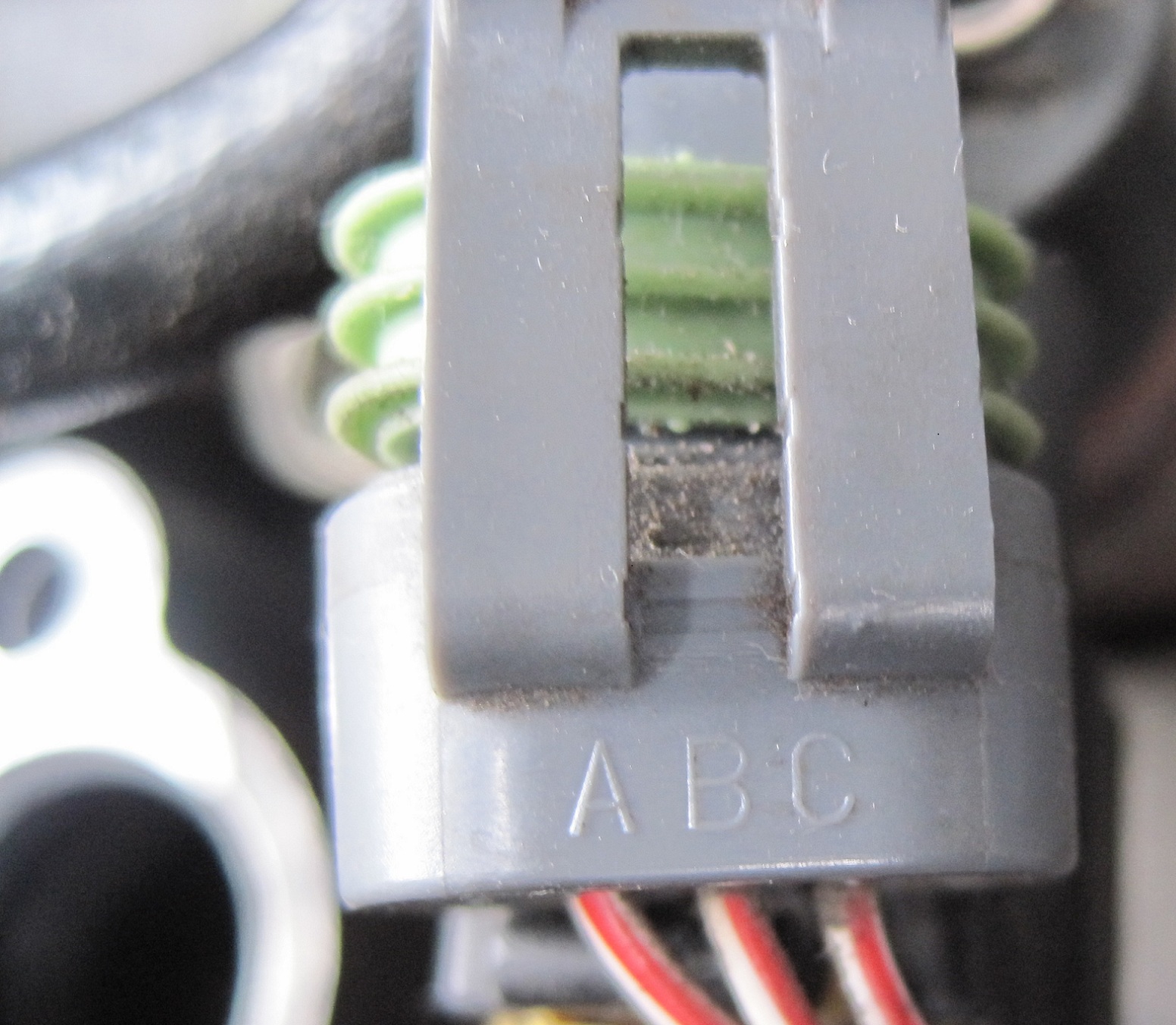

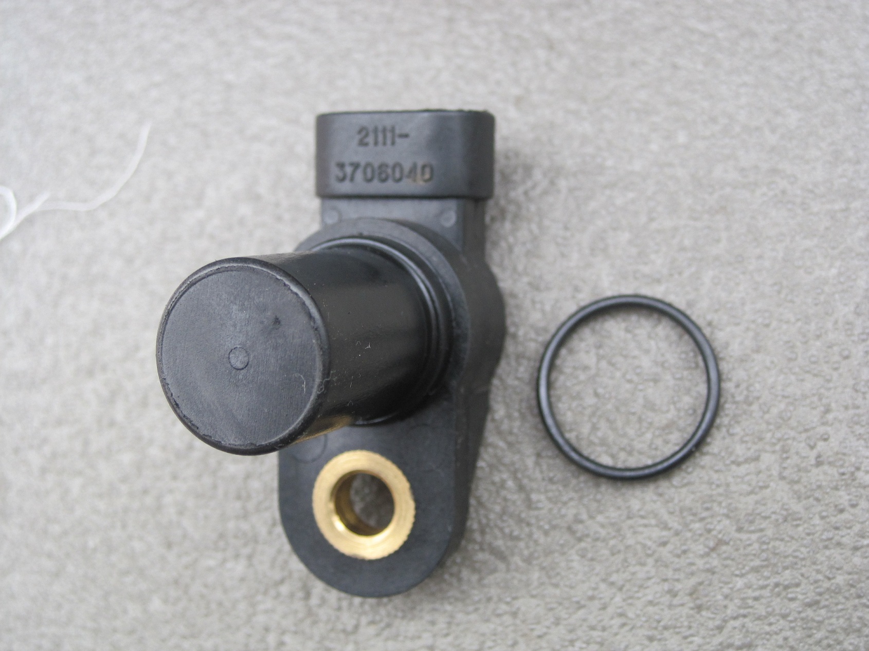

На разъёме ВАЗа буквы (АВС),на добло цифры (123).Подключайте А-1;В-3;С-2.

датчик ВАЗ и кольцо с датчика Добло
 Просмотрено:  1002 раз(а)
разъём фиат
 Просмотрено:  868 раз(а)
разъём ВАЗ.
