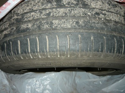

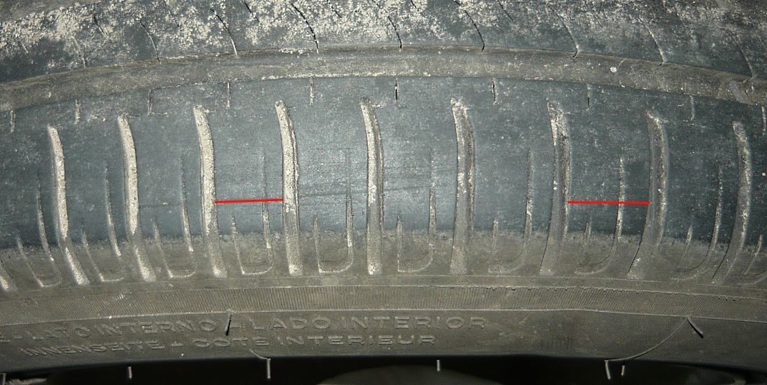

| Croma писал(а): | На покрышки свои гляньте.
Там переменный шаг рисунка для исключения резонансов. | шо шо ?!
Веталь Италоманьячище
Возраст: 49 Знак зодиака:  Зарегистрирован: 14.06.2008 Сообщения: 4983 Откуда: Днепр. обл.
Авто: croma
Добавлено: Вт Фев 11, 2014 03:41 Заголовок сообщения: |
ехть..... точно разный шаг протектора...
Скажите люди, этого только я не знал, или я не один такой?
Пришлось идти в гараж доставать летнюю резину фоткать, иначе сна не видать.

Добавлено: Вт Фев 11, 2014 03:44 Заголовок сообщения: |
Юрий спасибо за свет, вопрос по сути развеян

Та я тоже раньше думал что это просто резина так некачественно сделана

Я на резонанс покрышек на БЛ85 когда то наткнулся.
На восьмерке дал коксу с педалью в пол - сколько пойдет.
Ощущения были что все подшипники в колесах одновременно кончились.
Заревело очень громко и пугающе.
Все таки под Мелитополем, по дороге в Крым.
Скорость уменьшил и все утихло.
Дома уже коллеги просветили что когда под 150, то так оно и есть.
С тех времен и стал на такое обращать внимание.
