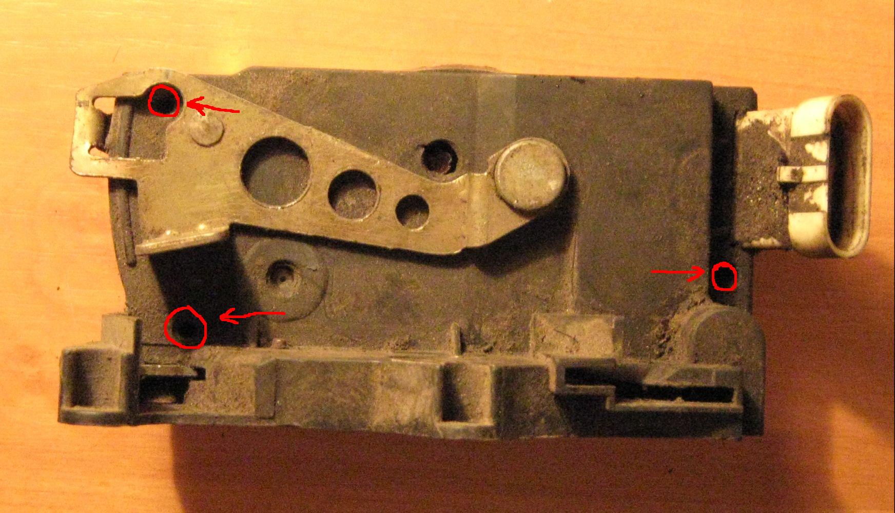

Удалось сегодня разобрать замок прямо на месте.
открутил три винтика

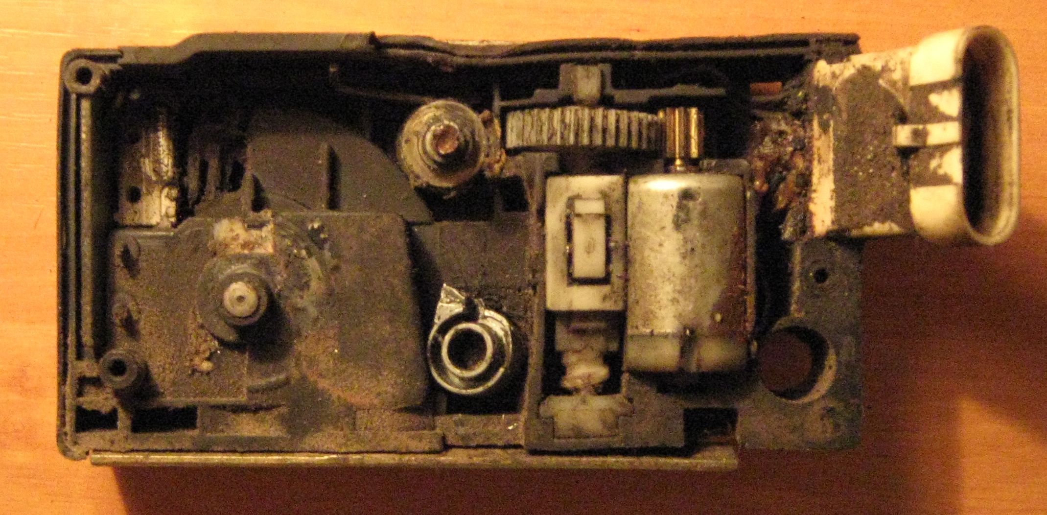

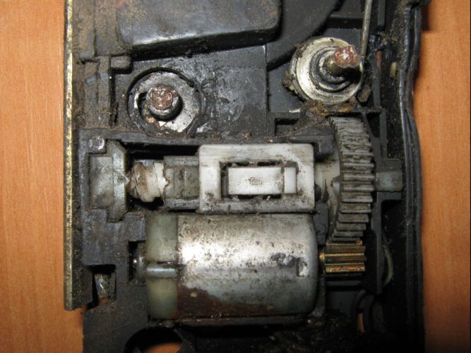

снял крышку и все тяжки и нажал на сломанный рачажок-дверца и открылась.

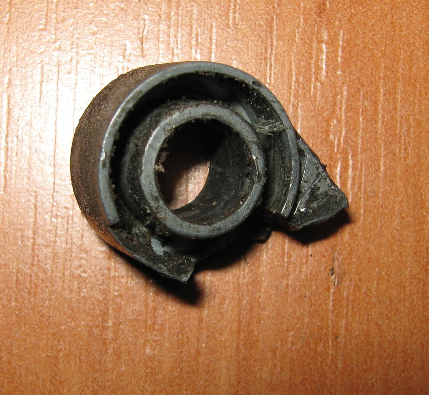

вот она сломанная деталюха

тебе повезло что до тебя замок разбирали!!! Smile

да высверливал ни я.

я тоже чтоб не иметь секса в дальнейшем когда делал ревизию замкам высверливал нахрен эти заклепки крышка надежно крепится и на саморезах
