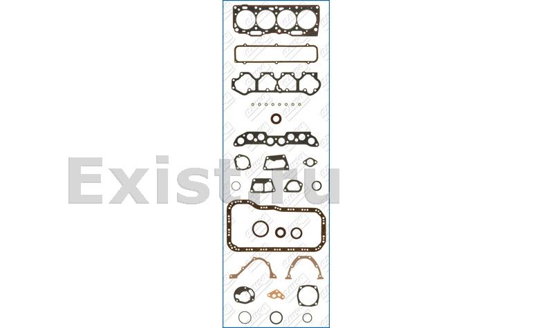

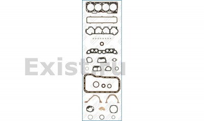

Доброго времени суток! Заказывею через интернет магазин комплект прокладой двигателя и напрашивается вопрос - в придачу к этому комплекту нужно еще покупать сальники (или комплект сальников)? Менеджер неуверенным голосом ответил что сальники распредвала есть но только 1 сальник. + там же продается комплект прокладок коленвала. Что делать незнаю. Магазин real-avto.com.ua. Может кто сталкивался?

Макс Альф писал(а): | Спасибо, но зайти на сайт не могу, я не зарегин. Я незнаю какие сальники, просто скажите там они есть или нет. |
вроде сальник распредвала есть,сальник коленвала сос тороны маслонасоса тоже вроде есть,а вот заднего сальника коленвала не вижу!
если бы фотка была бы более детальная!!

Значит в принцепе можно заказать этот набор а если этого заднего сальника нет то просто докупить?
_________________ Linkum |
Вернуться к началу |
=aleks= Италоманьячище
Возраст: 48 Знак зодиака: Зарегистрирован: 06.10.2009 Сообщения: 8633 Откуда: Харьков
Добавлено: Сб Ноя 02, 2013 18:49 Заголовок сообщения: |
Макс Альф писал(а): | Значит в принцепе можно заказать этот набор а если этого заднего сальника нет то просто докупить? |
ну да!!
