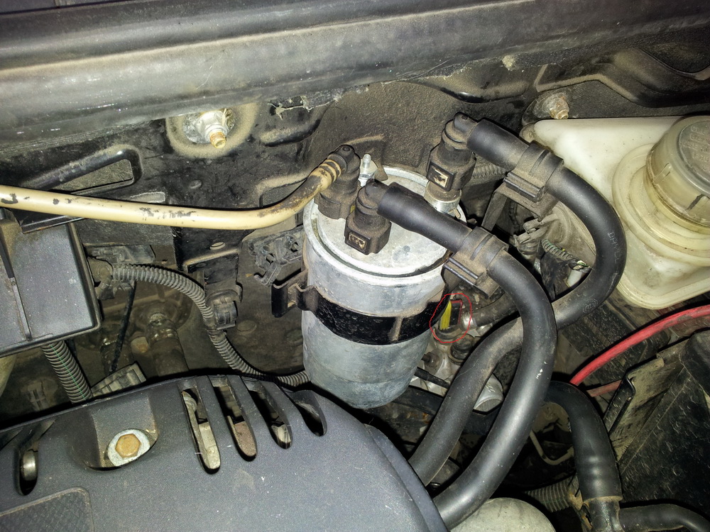

Ну вот и сам ответ по ошибке Р0180,а зря он поставил вариант дешевле.Там стоит датчик температуры топлива,он нужен для срабатывания подогрева топлива,который штука хорошая и очень помогает зимой.Как раз в плахе где стоял датчик температуры стоял нагревательный элемент который и нагревал топливо.Да и датчик наличия воды(вкручиваеться снизу фильтра) вещь полезная.Как по мне,лучше на разборке купить эту плаху куда вкручивается фильтр и вернуть все как было.Зимой когда мерс вито боялись выезжать из за мороза я мог спокойно ехать,благодаря штатному подогреву топлива.

Наверное так и зделаю! куплю на разборке эту штуку и верну всё как должно быть! Только на эту плаху наверное должен одеваться какой-то разъём, а я в районе топливного фильтра видел отсоединённый только один провод -на датчик воды...

Вообще там три разьема.1-датчик наличия воды(самый больший по окружности).2-штекер на нагревательный элемент нагрева топлива(по памяти два толстых провода).3-разьем на датчик температуры топлива.Но не у всех добло стоит такая комплектация(датчик воды,температуры и нагрев).Я описал то что стояло у меня.Поищи рядом еще два разьема,может найдешь.

Поидее если бы датчик температуры топлива не был предусмотрен, то и ошибка Р0180 не выскакивала!
Сегодня буду искать контакты...

Сегодня позаглядывал, но никаких фишек больше не нашёл...
Поговорил ещё с одним человеком, он сказал, что у него подогрев подключается снизу фильтра, типа одна фишка на подогрев и датчик воды в фильтре.
Вот фото моего фильтра и красным обведена отключеная фишка.
