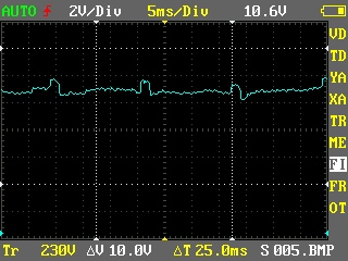

Сделал замер осциллографом. При повороте ключа, и при включенном двигателе.
Замерял сопротивление - 8Ом.
Разобрал. Почистил.
И собственно вопросы:
1) полярность имеет значение при подключении?
2) Можно тестировать просто подключив к аккумулятору?
3) правильную ли осцилограмму выдает ЭБУ при заведенном двигателе? Имеется в виду аплитуда сигнала и сам вид?
Осцилограмма при заведенном двигателе на клемме 34 ЭБУ. Двигатель холодный.

Не понимашь что на осцилограмме?
Так там постоянка с помехами от зажигания.
С чего бы клапану чпокать?

Я вижу, что на осцилограмме уровень задан порядка 10.5В. И относительно него подаются периодически сигналы (частота порядка 60 герц) с амплитудой порядка 1В.
Вопрос - а что должно быть? Есть ли пример правильно осцилограммы?

Кстати. Я понял свою осцилограмму! Я мерял на 34й клемме относительно земли при включенном клапане! Вот поэтому там на графике всё время 10В и относительно него что-то пляшет! Завтра буду перемерять при отключенном.
