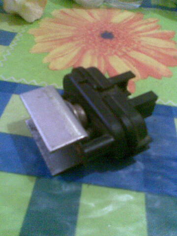

Надо такая приспособа.

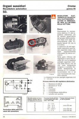

Очень ремонтопригдно.
Если большой транзистор цел, то остальная начинка 10гр стоит.
Полезно провести предварительные проверки на отключенном разьеме.
Между AN и N напряжение мелкоступенчато меняеться
при регулировке оборотов на печке.
+CN это напряжение с батареи.
Перемычка между CN N запустит мотор отопителя на полную.
Засохшая смазка в подшипниках мотора печки перегружает это устройство.
Мне любопытно чего на транзисторе написанно, который в кружочке.
Остались одни лапки Laughing и пришлось подбирать по смыслу.

Огромное спасибо за инфу,но только как раз и сдох большой транзистор.
