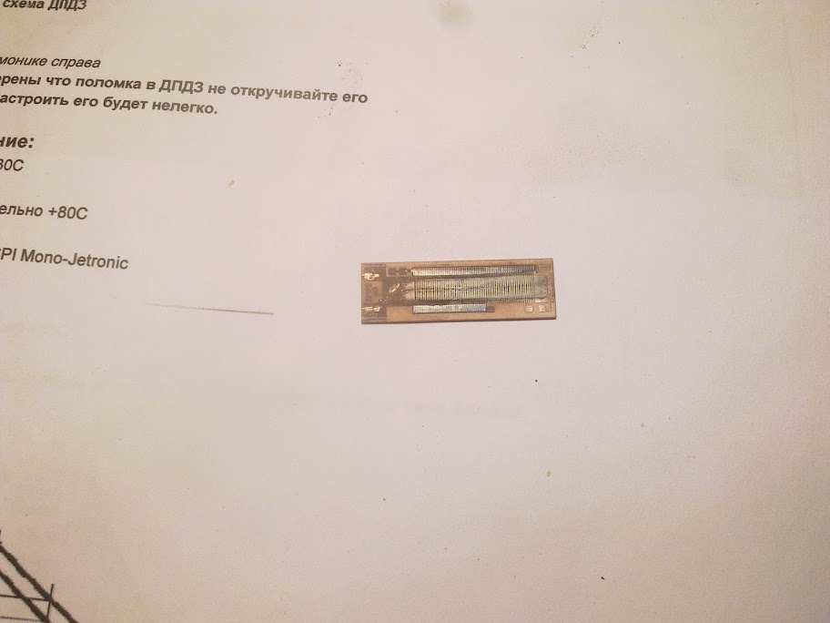

Добавлено: Сб Сен 01, 2012 20:14 Заголовок сообщения: |
а вот та, единственная деталька, которая и приносит проблемы. кстати, кто-нибудь знает какая характеристика этого сопротивления?

Добавлено: Вс Сен 02, 2012 07:56 Заголовок сообщения: |
330 Ом, характеристика нелинейная. На некоторых пластинах маркировка 39, а на других 14, для чего- х.з. Баки-то у всех Тип и Темпр одинаковые вроде.
Я оставил только один контакт скольжения- как раз на этой пластине, второй исключил, припаяв мягкую проволоку во фторопластовой изоляции, свитую в пружинку. Саму пластину потёр нулевой наждачкой. 3 года, полёт нормальный.

Хрюкин
А можно по подробней? какую проволочку скручивать и куда ее потом?
Хрюкин Италоманьячище
Возраст: 55 Знак зодиака:  Зарегистрирован: 21.03.2009 Сообщения: 2975 Откуда: Россия, Нижний Новгород, Автозавод
Авто: SATURN VUE 2.2
Добавлено: Вс Сен 02, 2012 18:07 Заголовок сообщения: |
SoDoMoRa
Датчик разберёшь и увидишь два скользящих контакта. Один-паразитный, просто по железяке скользит. Откусываешь под корень пружинистые усы на этот контакт, и запаиваешь МЯГКИЙ провод, скрученный в "свиной хвост", меж откусанным местом и железкой.
Объяснил, как смог. Я уже где-то выкладывал фотку.
