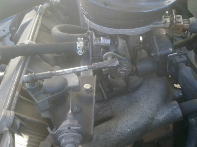

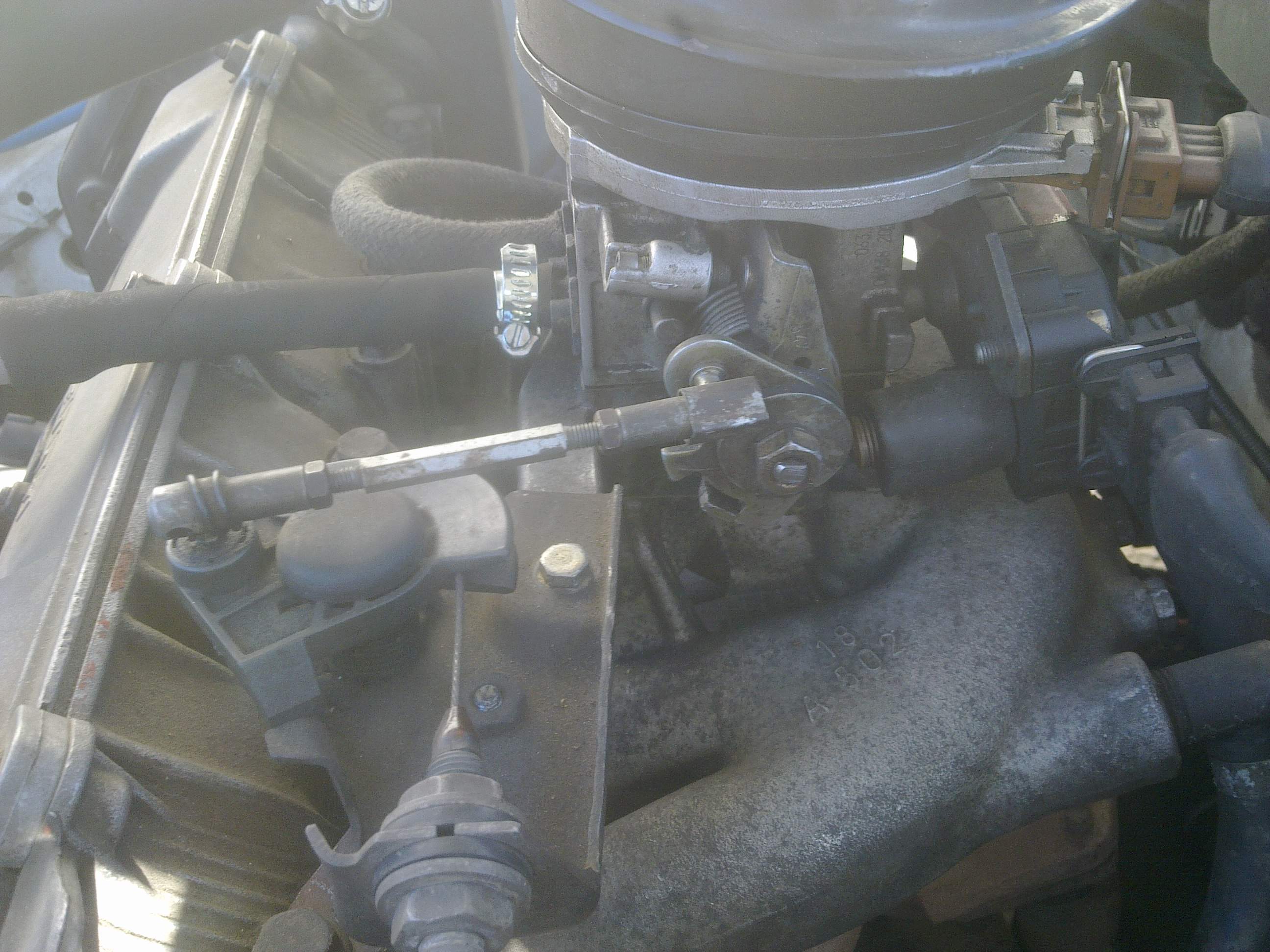

1,6 моно, но обороты падают быстрее и останавливаются на четко на 800.
А выложи фото где тросик газа подключен к монику. Интересно посмотреть положение регулировочного винта х.х.
Спасибо!

СообщениеДобавлено: Пн Окт 22, 2012 11:21    Заголовок сообщения: Ответить с цитатой
да, кстати, ХХ почему-то у меня всегда 1тыс об/мин
Но они же не регулируются механически, а устанавливаются мозгами...правильно?

СообщениеДобавлено: Пн Окт 22, 2012 11:43    Заголовок сообщения: Ответить с цитатой
где-то есть отличия?

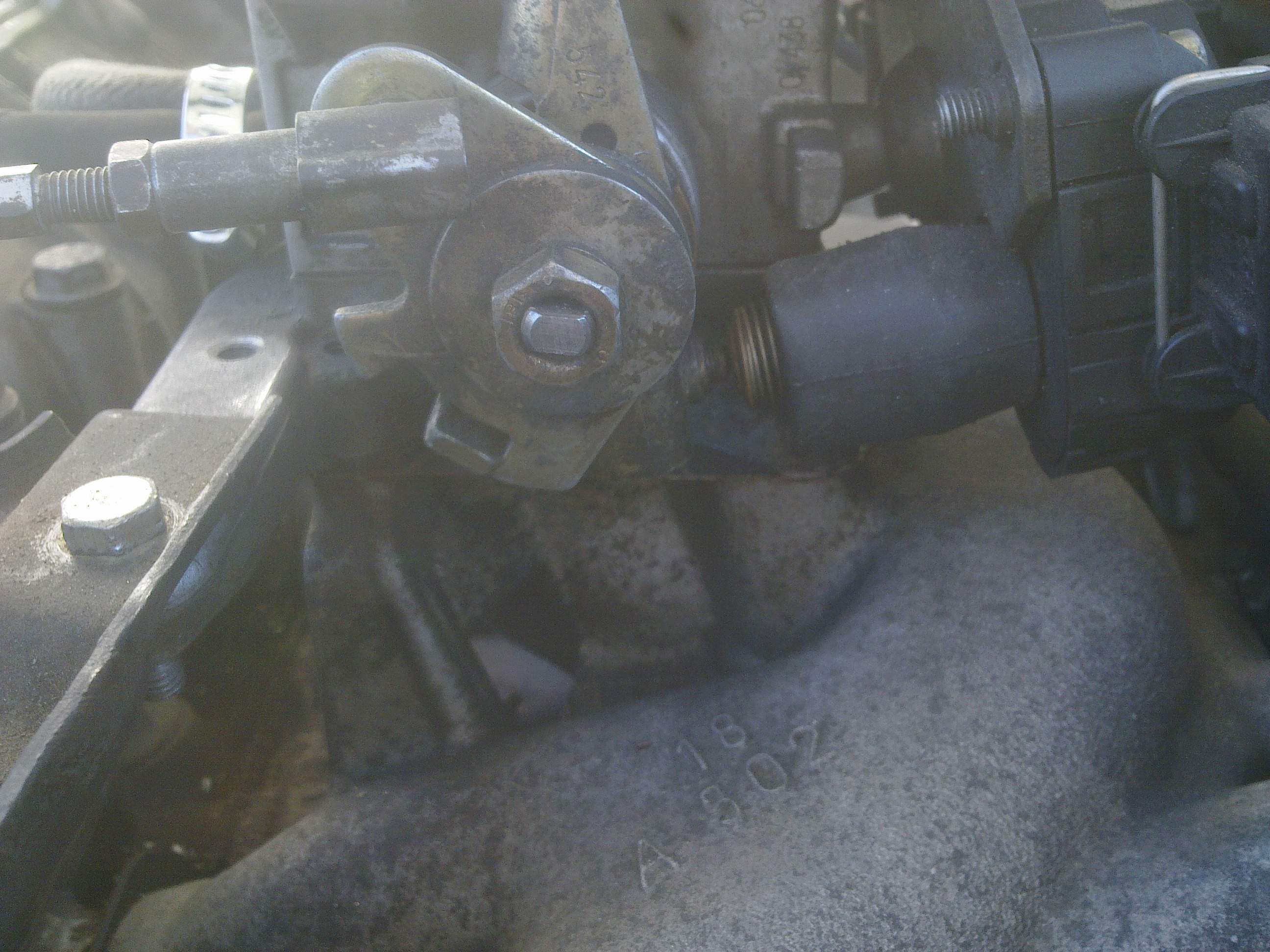

СообщениеДобавлено: Пн Окт 22, 2012 12:19    Заголовок сообщения: Ответить с цитатой
да, у тебя сейчас заслонка лежит на верхнем упорном винте, а у меня она так никогда не ложится - в РХХ упирается. а конструктивно различий не вижу.
хотя не факт, что у меня привод заслонки прикручен так, как это должно быть, т.к. я переделывал с солекса, а что там для солекса делали и меняли я не знаю.но, думаю, это не принципиально.
