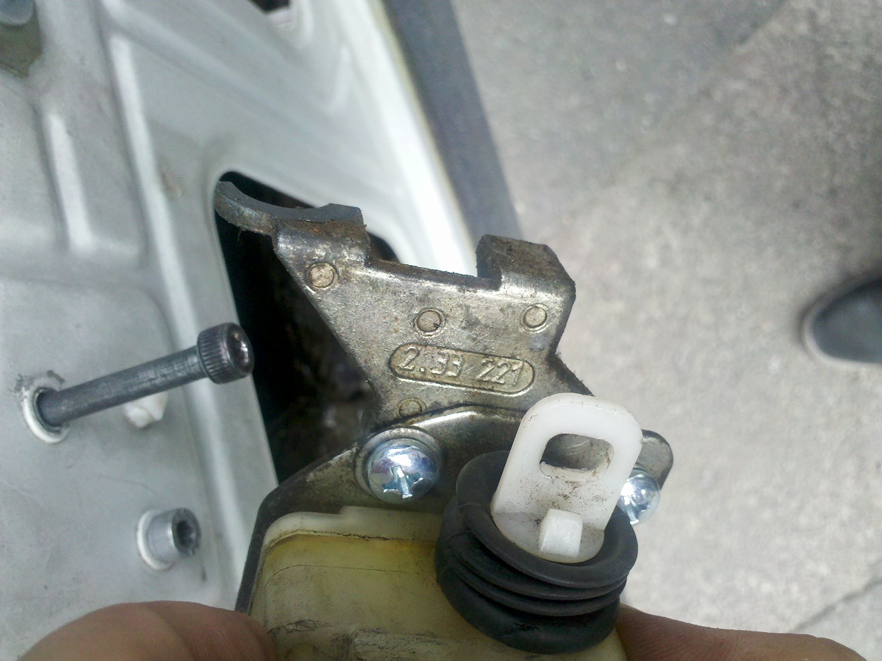

Отломилась - лопнула(( Выглядит вот так. Номер, который на ней - не бьется по оригинальным запчастям(( Подскажите, плиз, оригинальный номер или может есть кого такая пластина?

блин, такая же фигня, походу это болезнь. Спрашивал на разборках, сказали что меняется полностью замок Sad

Подовжуєте тягу і чіпляєте до бляхи дверей через гумки.

тяга цела. сломалось крепление привода замка - пластина, к которой он прикручен

=Avtorarytet= хотел сказать,вместо сломанной пластины привод замка крепить на корпус двери из нутри,при этом прийдеться удлинить тягу.
