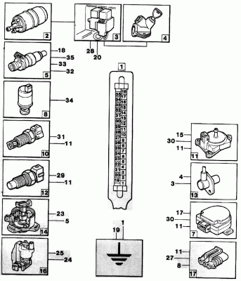

СообщениеДобавлено: Пн Авг 27, 2012 11:27    Заголовок сообщения: Ответить с цитатой
Trek192
для начало нужно знать разпиновку колодки на мозгах.
потом всё просто.
например под номерами 29-11 это датчик ДОЖ.
снимаем с него разъём вставляем в разём кусок проволки,а на колодке тестером звоним!!!
ну или на оборот на штекере звоним,а на колодке замыкаем.
естествено всё надо обесточить!!!

СообщениеДобавлено: Пн Авг 27, 2012 22:43    Заголовок сообщения: Ответить с цитатой
Trek192
это для вебера!!
а ты ещё у КСВ спроси.мож у него есть раскладака!!сверишь
я лично по этой раскладке не чё не проверял!!
эту раскладку вылаживал шева у него лянча дедра 1.8.тоже вебер!

СообщениеДобавлено: Вт Авг 28, 2012 08:57    Заголовок сообщения: Ответить с цитатой
кортинко правильное.
Просто есть датчики которые не звонятся на прямую, форсунки к примеру.
качай
http://ftp.fiat-club.org.ua/Manuals/Lancia/Delta%20Integrale/Lancia.Delta.Integrale.workshop.manual.rar
Там внутри ищи Engine 8V (в конце описана процедура проверки). Шо куда, и как.

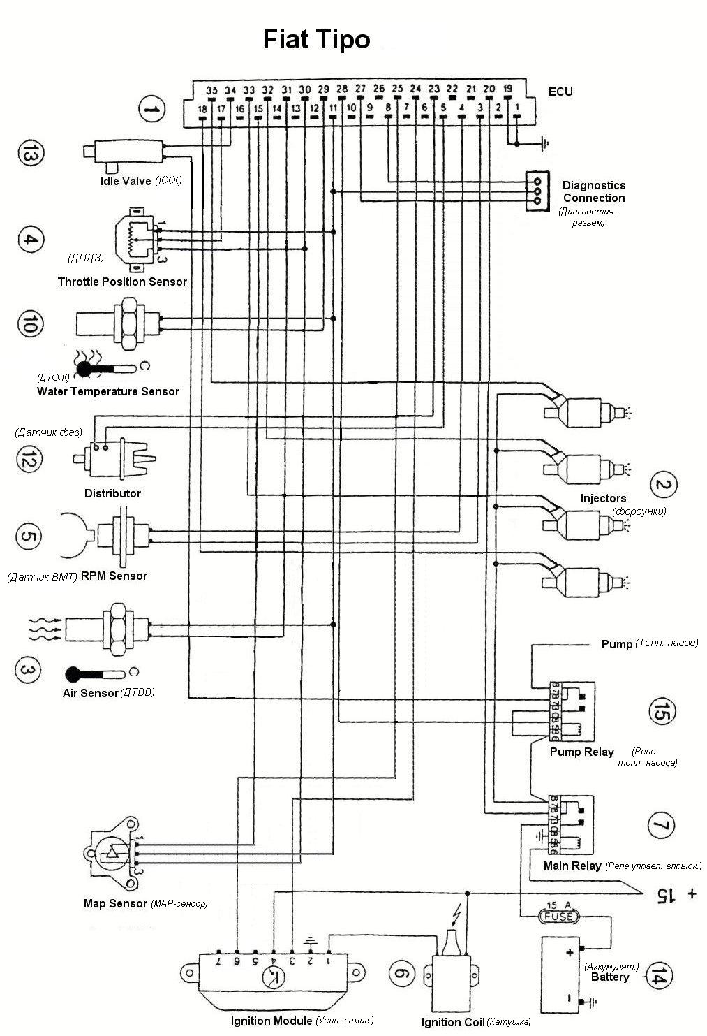

СообщениеДобавлено: Вт Авг 28, 2012 09:55    Заголовок сообщения: Ответить с цитатой
Дык, все просто. Откидываешь питание от аккума, снимаешь разьем с ЭБУ. Поочередно закорачиваешь на разьеме соответствующие определенному датчику контакты (напр. 5 - 23, 3 - 4, 11 - 29, 11 - 31 и т.д.) и на разьеме, со стороны датчиков, меряешь сопротивление проводки (обычно 2-4 Ома) и на предмет закоротки на землю или на питание. При этом, желательно, слегка!!! Smile , пошатать разьем датчика, чтобы выявить наличие "гуляющего" обрыва старых проводов.
Затем, при подсоединенных датчиках, на разьеме со стороны ЭБУ замерять заземление, сопротивления (при разных температурах) ДТВВ, ДТОЖ, ДПДЗ и т.д. Сравнить показания с мануалом. При помощи дополнительного длинного провода не мешает проверить целостность проводки лямда-зонда (контакт 2). Короче, дофига еще чего можно напридумывать Smile.
Успехов!
 Просмотрено:  187 раз(а)
СообщениеДобавлено: Вт Авг 28, 2012 20:47    Заголовок сообщения: Ответить с цитатой
ksv
я так понял он проверяет на предмет обрыва проводки,а не сопротивление датчиков!
