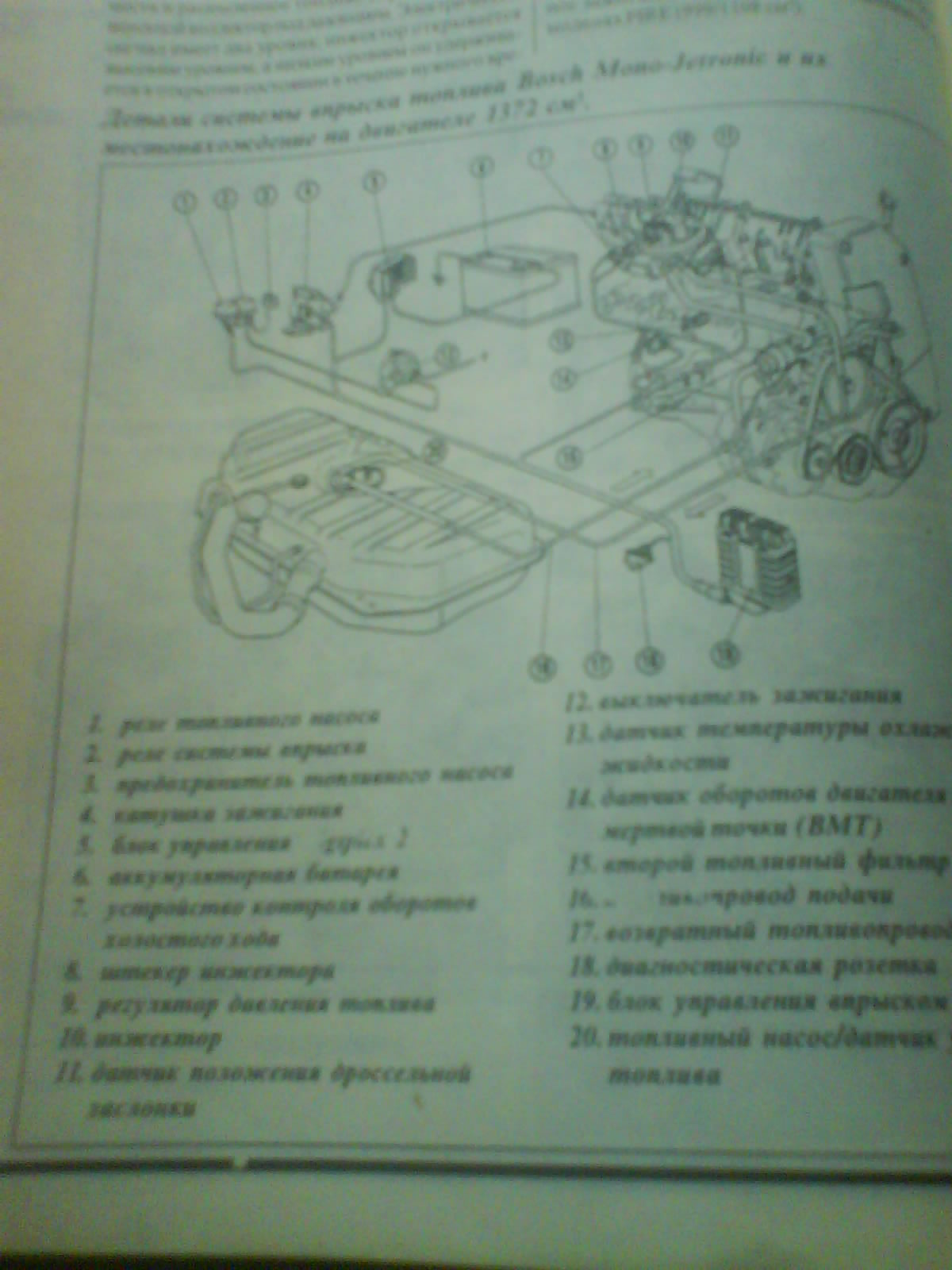

Валентин1024,в книжке нашёл вот такую картинку.Может,уже и не нужна,но написано,что такая система ставилась на ФАЕРы с 92-го года.[/img]

СообщениеДобавлено: Пн Сен 03, 2012 00:15    Заголовок сообщения: Ответить с цитатой
Спс,все подключили,разобралисьSmile
