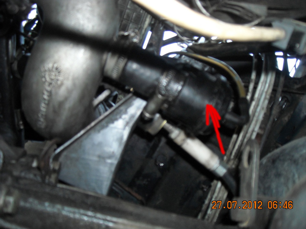

Думаю что проблема решилась пересмотрел все патрубки и на маленьком шланге который идет от клапана доп. под. воздуха снизу к металической трубе была трещина.Поменял вроде завелась и работает нормально.Пока поезжу понаблюдаю а потом все таки поменяю на 60-й.Всем спасибо.И еще на насосе гур стоит клапан с двумя трубочками и клапан внизу на воздуховоде с одной трубочкой куда их правильно подсоединить?

"клапан внизу на воздуховоде с одной трубочкой"
про это не понял.

"сбоку от него отходит патрубок с клапаном."
А этот.
Называеться байпасный клапан.
Нужен что бы турбина при сбросе газа закольцевалась и не била давлением в закрытую дроссельную заслонку ломая при этом себя перегрузкой.
Трубочка с него подключаеться за дроссельной заслонкой.
Как заслонка закроеться ,то в ресивере появиться разрежение и
оно клапан тут же откроет. У турбины вход выход через него соединиться и создавать давление она не сможет.
Будет вращаться в холостую.
У меня этот клапан травил и турбина недодавала давления.
Легко проверяеться продувкой.
Называеться он Bosch 0 280 142 102
