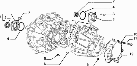

Андрэ писал(а):
А что за колечки-уплотнители? Какого размера? О них нигде ненаписано Sad
Изучай конструктив хотя бы тут http://www.elcats.ru/
Левый, правый сальник с разным наружным диаметром.
Колечки уплотнители надеты на корпуса сальников, которые при замене сальников можно и неоткручивать.
Демонтаж правого привода очень похож на демонтаж восьмерошного.
avtt
Зарегистрирован: 27.09.2011
Сообщения: 581
СообщениеДобавлено: Пн Июл 09, 2012 15:51    Заголовок сообщения: Ответить с цитатой
Поз 4. В EPERе глянь номер.
