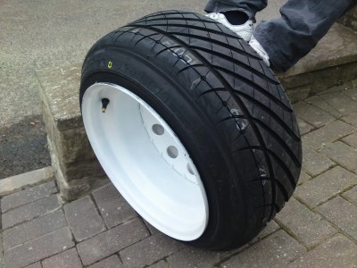

размер - 13х5.5ж, 4х98, ет43 или меньше, 38 например. Цо 58. _________________ СТО [:ІЖАК] - діагностика, ремонт і кава ^-^

у мене 155 на 5,5J натягнута, 175 буде як гриб _________________ Fiat Uno Rosso Corsa 1.7d 87' > квадроцикли > Uno Turbo mk2 90' > Тoyota Yaris Verso 1.4d4d 03' Rosso)) > YRV (Rosso) & Logan > Audi A4B5 > Forester

1. Ширина обода.
Запомните! Есть золотое правило: она должна быть на 25-30% меньше ширины профиля шины. Допустим, Вы ищете под шину 195/70 R15. Ширина ее профиля 195 мм. В дюймах это будет 7,68 (надо 195 разделить на 25,4). Отнимите от этой величины 25% или 30% и полученное число округлите до ближайшего значения из стандартного ряда. Получите 5,5 дюйма - обод именно такой ширины нужен для шины 195/70R15.
по моему все таки широковато будет 195 на диск 5,5. Будет как гриб. на 5,5 лучше 185 сядет. Или лучше 6,0. Для 175, 5,5 будет нормально. _________________ Зовут меня Андреем, сыном Вячеслава. Можно просто, Андрей.

185 - я на 5,5 диске отлично сидит, на 195 минимум 6-й нужен! по поводу
плохо затягивается может дело не в дисках, а в болтах
купи 4 шт себе жигулевских и не мучай Типаря отеми колесьями от тележки
супермаркетовской) _________________ +38 (099) 143 3586

начит так...отставить гундос! 5.5 - 175, 6 - 185, а вот для 195 над хотя б 6.5. теперь можно и поспорить аргументы фстудийу.
теперь такое: как правило 13" диск идёт 5.5Ж, не, ну можно найти и 7Ж, тут продают, но то уже не стандарт, имеем ввиду. 14" как правило 6ж, но не редки случаи и 5.5ж. а вот кто мне покажет 15" диски для легковых машин меньше 6ж - с меня пиво _________________ СТО [:ІЖАК] - діагностика, ремонт і кава ^-^

у меня 14-е 5.5 J... )
за 15 не знаю.. )
195-я на 7J смотрится круто.... больше как бублик, меньше ширина профиля и уже тупость) _________________ +38 (099) 143 3586
