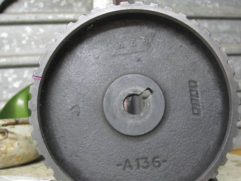

ВМТ по метке в 4 цилиндре оба клапана закрыты. Позже гляну в гараже шестирни скажу точнее какая куды.
kaligula
Зарегистрирован: 13.10.2011
Сообщения: 289
Откуда: Магнитогорск
Авто: FIAT Croma 2.0i.e
СообщениеДобавлено: Пн Апр 30, 2012 18:31    Заголовок сообщения: Ответить с цитатой
Вот шестерня выхлопа.
 Просмотрено:  232 раз(а)
Спасибо. Информация стоящая, и реальная.
