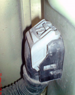

как разьединить? чтоб не поламать? все такое хрупкое!!! Evil or Very Mad

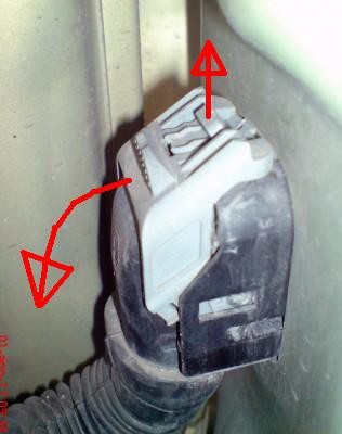

все разъёмы новых фиатов на один манер, надо отогнуть фиксатор этой светлой штучки, а ее саму оттянуть на 90 градусов назад. при этом она сама выталкивает фишку из разъема.

как-то так

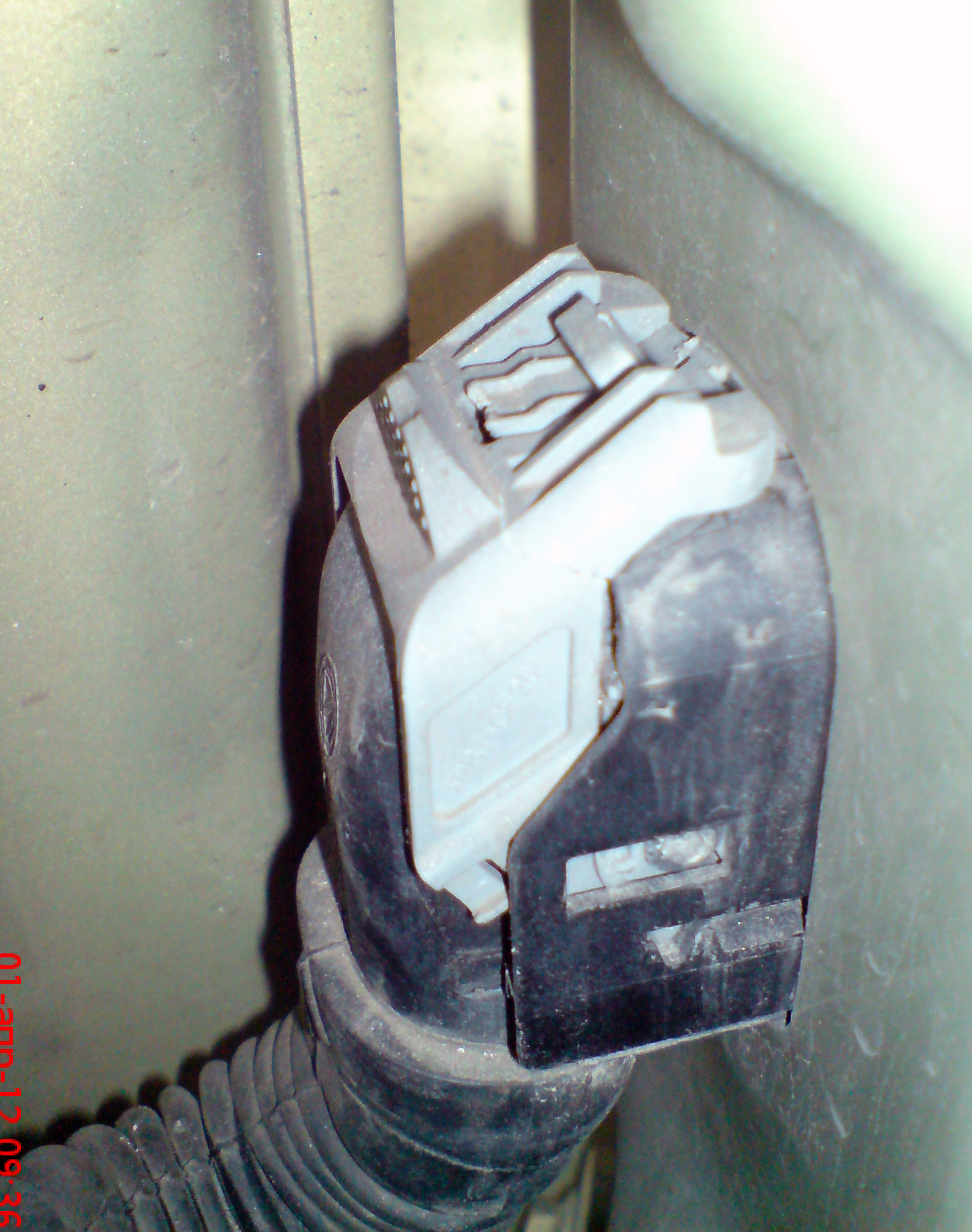

перестал работать динамик, думаю снять фишку и пролить разьем ВД40
врядли это поможет, так разве что для метода исключения.
там достаточно классный разъем (я лично видел, когда мне стеклоподъемник делали), вряд ли он у тебя окислился. мафон штатный?
У меня такое было в прошлом году, перестал работать динамик в правой задней двери, фишку снимал, чистил, что мог. Снимал карту, тестил провода, все завершилось заменой 4-х динамиков.
