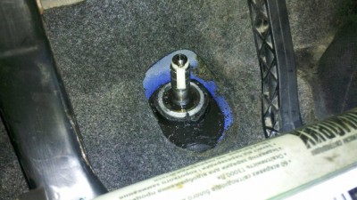

Обнаружил утечку жидкости в рулевом - течет из-под этой накладки. Сталкивался кто-нибудь? Сложно сделать?
подтекает рулевое

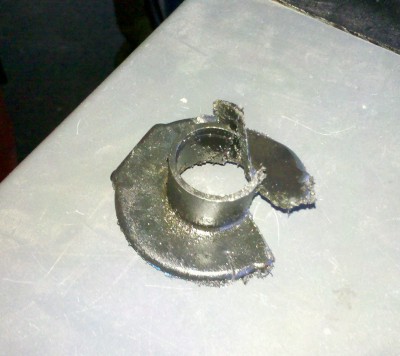

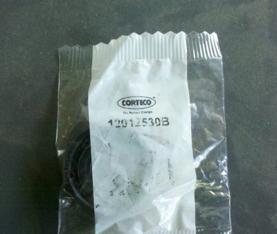

Поменяли мне сегодня сальник рулевого на СТО, не снимая рейку. Сальник предложил форумчанин Tolib - спасибо за запчасть Smile
Пришлось срезать часть пластикового пыльника, надо будет что-нибудь подобрать туда.
вал рейки после удаления пыльника
 Просмотрено:  1255 раз(а)
разрезанный пыльник

Собственно сальник в упаковке
 Просмотрено:  1181 раз(а)

Мне насчитали 120 грн за работу, сальник можно поискать в интернете

Масло сливать не надо, там при удалении сальника вытекает совсем чуть-чуть. Самому можно - нужен инструмент, как плоскогубцы, чтобы сжать стопорное кольцо и желательно оправку по диаметру сальника. В моем случае обошлись без нее - посадили аккуратно стопорным кольцом.

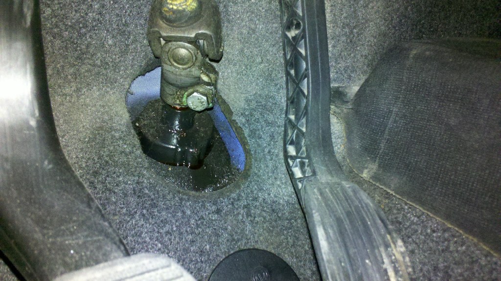

Уже пол года вдупляю-откуда у меня масло под ногами,течет сальник подрулевого вала,кто нит номер сальника подскажет????
