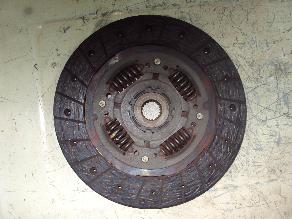

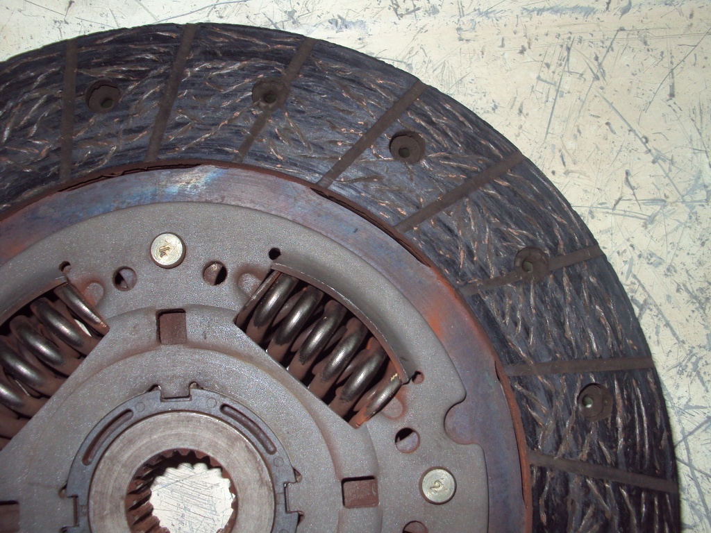

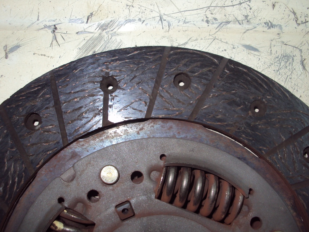

А вот интересно, мой диск сколько ещё прослужит? Толщина на месте заклёпок 7/8мм. Я бы, конечно, новый поставил, но начитался на форуме много дурных отзывов о современных запцацках... Диск Валео.

СообщениеДобавлено: Ср Янв 04, 2012 10:24    Заголовок сообщения: Ответить с цитатой
Хрюкин
В данном случае абсолютно рабочий диск. О состоянии можно судить по бороздам. Но при желании его можно сжечь на ура.

ksv
Зарегистрирован: 21.09.2006
Сообщения: 3352
СообщениеДобавлено: Ср Янв 04, 2012 11:02    Заголовок сообщения: Ответить с цитатой
а хз )). Но от нового до спиленого милиметра 2-3 не больше, как токо начинает добиратся до канавок - сцепе уже всё

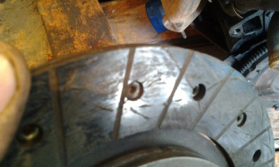

Хрюкин
вот тебе фотки нового диска!
этот диск прошёл 5 тыщ!
обрать внимание где заклёпки,не там где от фередо до заклёпки 5мм,а там где меньше!
