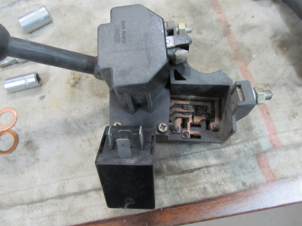

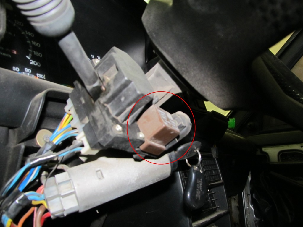

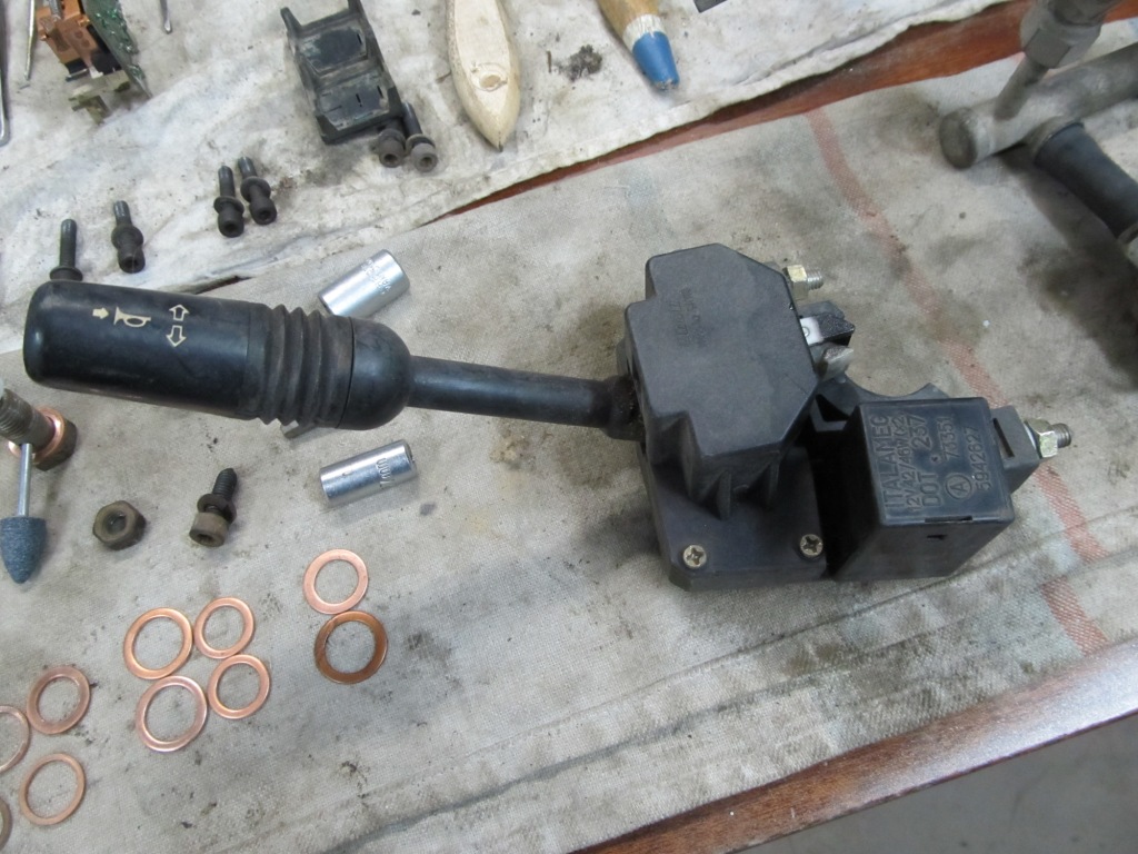

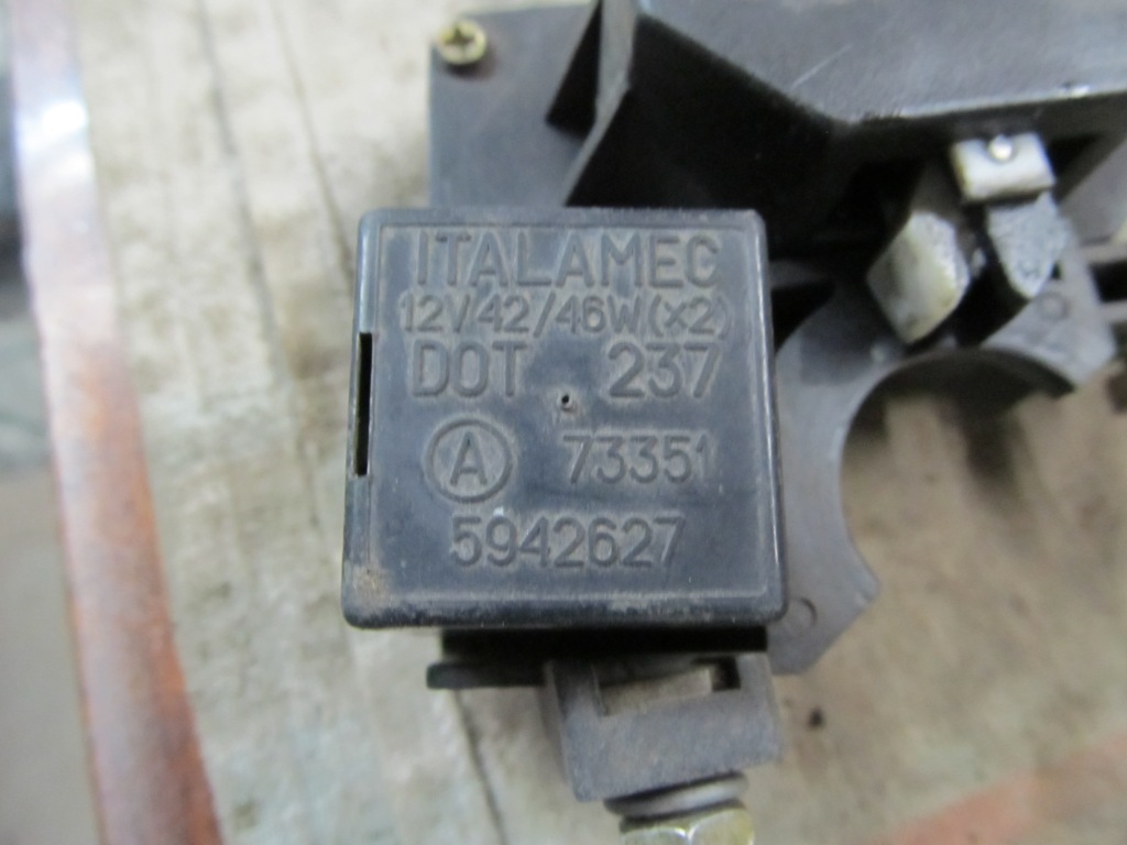

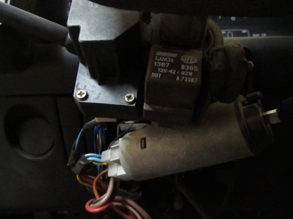

Была такая проблема. Это всё в этом реле.

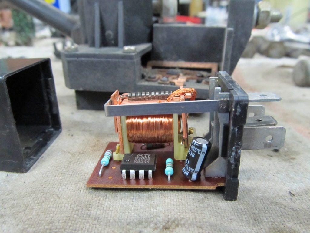

Лечится - заменой
Внутренности реле
