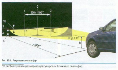

Кто-нибудь пробовал сам настроить ближний свет по горизонтали? Вверх-вниз настраивается без проблем с помощью шестигранника на 6, а вот по горизонтали кручу и не вижу никакого движения.
Согласно мануалу к Альбее регулировка света фар проводится так:
Настройка фар
 Просмотрено:  1634 раз(а)

По высоте пришлось регулировать: левую опустить, правую - поднять. Хотел немного левую фару настроить чтобы правее светила, согласно рисунку. Хотя это всё субъективно "на глаз", даже по разметке не сильно понятно, особенно куда правый фонарь светит Embarassed
Вообще из рисунка меня смутило расстояние до стены 3м. (на ВАЗах вроде 5м было ) Laughing Зато теперь встечные не мигают Smile

Все регулируется без проблем вверх/вниз, влево/право, на расстояние 3-5 метров все видно четко.
Себе сделал тащусь.
Советы:
Нужен ключ шестигранник 4 или 5 мм. (не помню), на фаре есть болт горизонтальной и вертикальной настройки, плюс ручной рычаг регулировки при загрузке машины (чтоб болты не крутить).
Учтите, часто сама лампочка плохо вставлена, и из-за этого происходят непонятки (вроде выставил но как то не четко и далний не туда светит), линии горизонтали должны быть одинаково четкими и левой и правой фары, пучок далнего света также должен быть однинаковый.
Если вверх светит далний значит и ближний также они спарены.
Виставлял все на глаз под себя без всяких змеров и расстояний.
Хорошо видно итоги в тумане или дожде.
