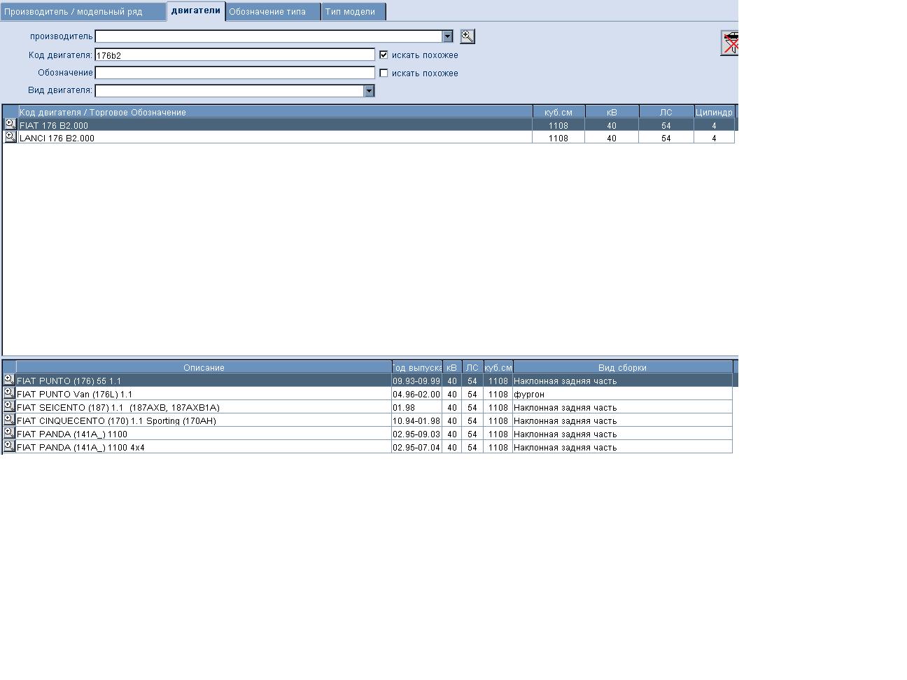

СообщениеДобавлено: Ср Ноя 09, 2011 10:52    Заголовок сообщения: Re: Мотор 1л с уно на чикву Ответить с цитатой
FIATuno писал(а):
не совсем такой. на чикве стоял 1,1 на полном инжекторе,
драсте, приехали.. какой полный??
под капотом показать?
176b2
