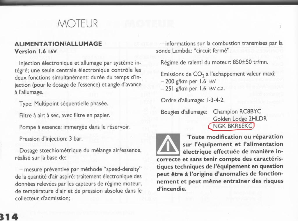

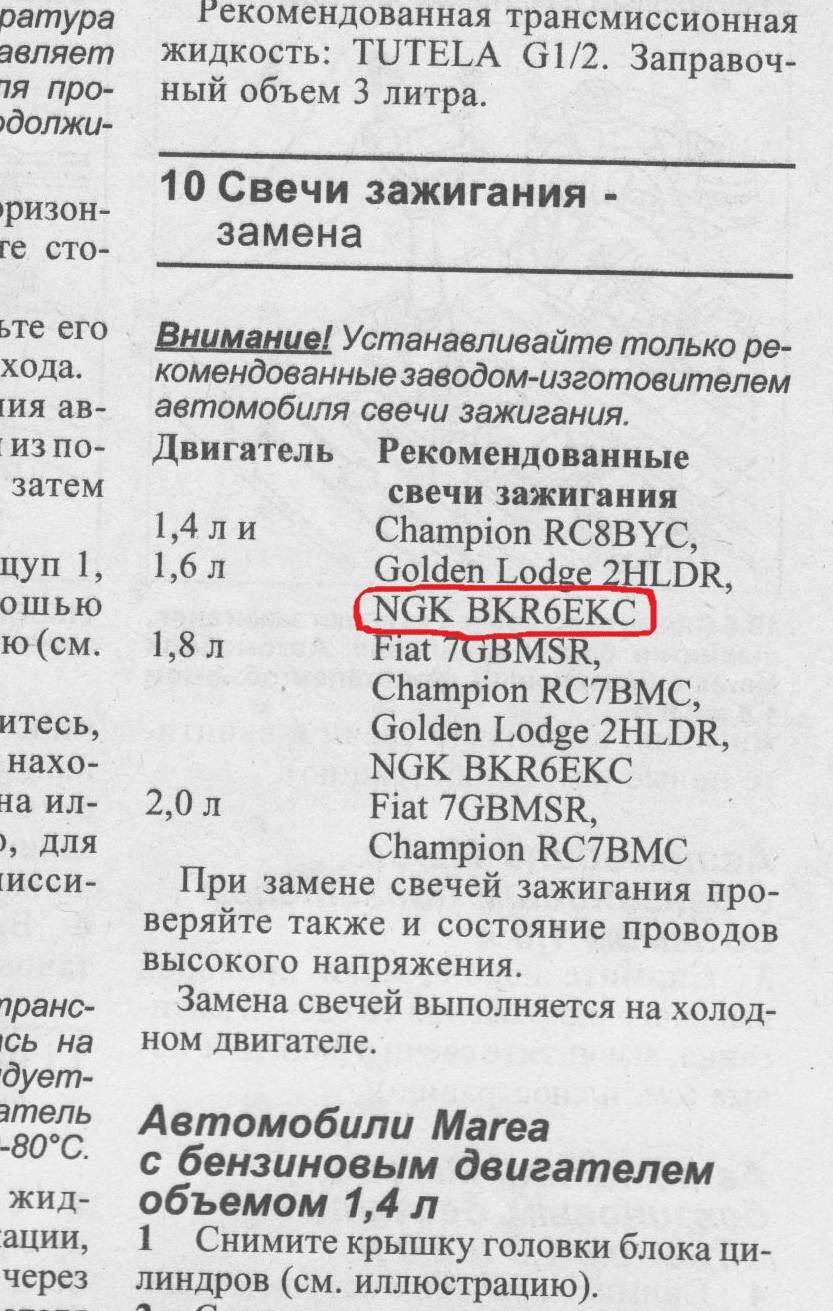

раз пишу значит знаю!это русский.
 Просмотрено:  583 раз(а)
Последний раз редактировалось: itor (Пн Фев 14, 2011 01:51), всего редактировалось 1 раз
itor
Зарегистрирован: 29.07.2009
Сообщения: 116
Откуда: БЕЛАРУСЬ
Авто: ФИАТ МАРЕА
СообщениеДобавлено: Пн Фев 14, 2011 01:49    Заголовок сообщения: Ответить с цитатой
а вот с мануала который шёл вместе с машиной!
 Просмотрено:  539 раз(а)

itor
А вот что продает ОРИГИНАЛ ФИАТ:
71736277 СВЕЧА ЗАЖИГАНИЯ CHAMPION 04
46463801 СВЕЧА ЗАЖИГАНИЯ CHAMPION 04
71736276 СВЕЧА ЗАЖИГАНИЯ CHAMPION 04
46551935 СВЕЧА ЗАЖИГАНИЯ CHAMPION
Ты уверен что покупаешь настоящий НЖК, а не польско-турецко-китайскую подделку?

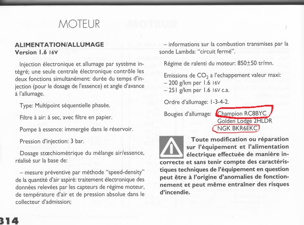

речь идёт про свечи рекомендуемые заводом изготовителем(доказательства были предоставлены с оригинального мануала),а не про каким заводом они изготовлены.
Человек спрашивал я ему ответил.
И ещё ваши свечки тоже прописаны в мануале.
 Просмотрено:  554 раз(а)

сначала подумал, что у тебя нжк стояли и они тебе не понравились. Понял теперь.
За публикацию мануала отдельное спасибо.
