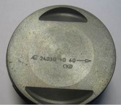

После этой темы http://fiat-club.org.ua/forum/viewtopic.php?t=23832&postdays=0&postorder=asc&start=0 у меня в голове закрался вопрос...
Судя по каталогам, эти поршни идут не только на турбо, но и на пару обычных моторов, в часности на такой, как у меня, т.е. А6.046 113л.с.
Я уже облазил весь еПер, но так и не нашел инфы, за счет чего разница в степени сжатия между мотором А6.046 (т.е. моего) и, например, Кромовского Турбо A2.000.
Судя по еПеру, кроме мозгов, выхлопной системы и турбины, практически все у этих двух моторов одинаковое Shocked (т.е. коленвал, ГБЦ, БЦ, поршни, кольца, клапаты и т.п.)
Внимание, вопрос! Что я еще пропустил?

СообщениеДобавлено: Пн Фев 07, 2011 03:57    Заголовок сообщения: Ответить с цитатой
A-Lex
В турбовом немного другие распредвалы
Форсунки подающие масло на днище поршня.
Маслорадиатор с термостатом.
На картинке нетурбовый поршень.
Посмотри у себя через свечное отверстие.
Какие стоят будет видно.
ТЕС ДОС на 159 А6.046 дает поршень АЕ24200
что странно.
У 154 А2 степень сжатия 8.0
159 А6.046 степень сжатия 9.5
Впору масло заливать через свечку.
Обьем камеры сгорания мерять.

СообщениеДобавлено: Пн Фев 07, 2011 18:19    Заголовок сообщения: Ответить с цитатой
Croma писал(а):
A-Lex
что странно.
Поршня: ориг номер по еПеру 5 895 286 или 5 890 840
Exist говорит, что совместимы с турбокромой http://www.elcats.ru/fullinfo.aspx?flag=402788380&pid=65800371
Распредвалы: Да, один точно отличается, а вот второй 7575780 тоже подходит на кромовский турбо http://www.elcats.ru/fullinfo.aspx?flag=402788380&pid=45B00409
ГБЦ: 7 672 402 и 7672400 тоже идут на крому ТБ
Насколько мне известно, СЖ может зависеть от поршня, шатуна, коленвала, ГБЦ ну и прокладки ГБЦ, если что упустил поправьте Very Happy
Тогда если все это одинаковое у двух моторов, то отчего СЖ разная? Shocked
